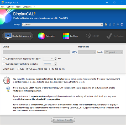

Az X-Rite ColorMunki Display (CMUND) és az X-rite i1 Display Pro (i1D3 / EODIS3) ugyanaz a hardver, csak a CMD 3-5x lassabb és a szoftvere is funkciószegényebb - egyébként jelenleg ez i1D3 a leggyorsabb hardver, ami kapható: egy combosabb kalibrálásnál akár 3-4, vagy több órányi előnyt is jelent megjelenítőnként - itt is olvashatjátok.
Nemrég próbáltam a 3.7.1-es DisplayCAL-t: olyan TV-t is rendbe tett, aminek a sötétjeit a 3.3.5 kékbe húzta, szóval úgy tűnik helyreállt a rend (legalábbis az a verzió működik - még megvárok 1-2 verziót, mire ki merem jelenteni, hogy rendben vannak).

Például a DisplayCAL segítségével.
