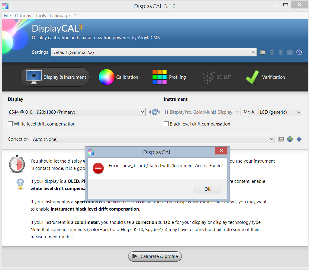

Amikor DispCal-nál a kalibrálás megkezdése előtt a monitor vezérlőivel kell belőni a fényerőt és a színeket, milyen tanácsot tudtok adni, hogy a legjobb eredményt érjük el a kezdéshez? Ha a fényerőt sikerül belőni a kívánt szinthez, a szín össze-vissza változik: ha a zöld kevs, teszek rá zöldet, akkor elmegy mondjuk a kék, stb. Olyan is van, hogy a színek jók, a zöld zónába érnek, de akkor a fényerő gyengébb vagy erősebb kicsit (teljesen új, IPS panel).
turorudi
Szóval ez a DispCal kegyetlenül hosszú (úgy, hogy nem is a legteljesebb tesztet állítottam be). Nem is a mérés hosszú, hanem amit számolgat utána, amihez már nem kell a mérő (most valami "measuring for color swatches for characterization van délelőtt óta). Ha kinyomom a francba, az eddigi 10 óra adataiból hogy tudok profilt csinálni?
