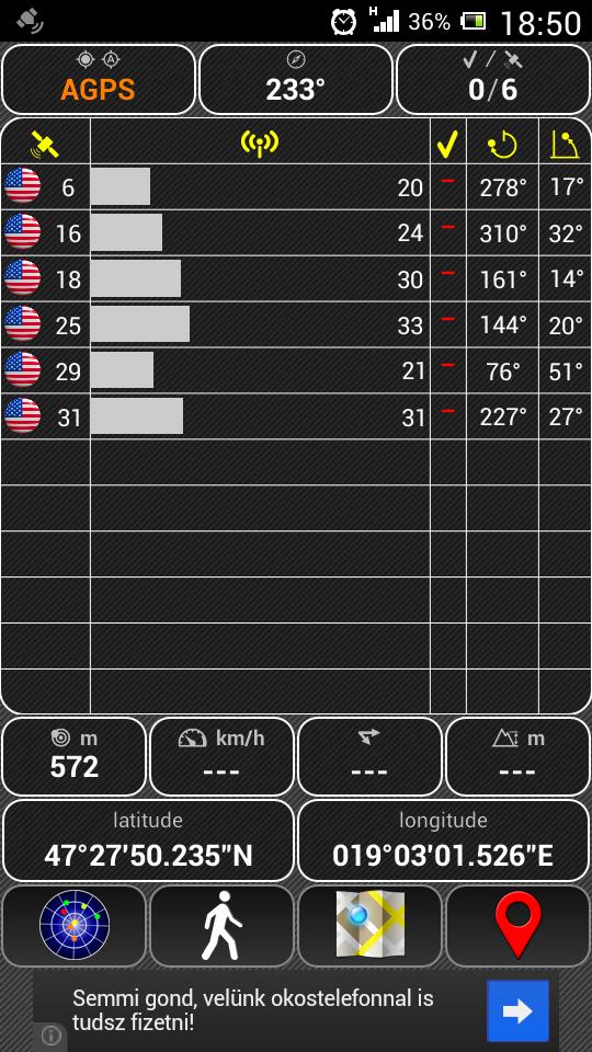

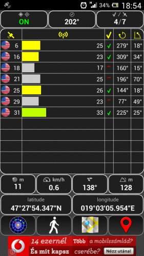

Én most kézzel átírtam a sajátomat és mi meglepő 3 perc alatt 4/7 műholdam volt és aktív GPS lakáson belül.
Ez eddig min. 10 perc volt.Ennyit számít miként kezeli a CPU-t.'
Összegzés:
GPS gyorsítás JB 6.2.A.1.100-as fw-n.
build.prop file-ban át írni a
# Set CPU governor type
ro.cpufreq.governor=ondemand-ról
ro.cpufreq.governor=interactive-raEhhez a művelethez root jog szükséges.
Másoljuk ki a file-t SD(belső tárra) TC file kezelővel szerketjük át.
Utána töröljük a system mappából a file, módosított file másoljuk a helyére, adjuk meg jogát rw -r -r.
Mindezt egy ütemben végezzük.
Ha kész újraindítás.Téma összefoglaló-ban megtalálható.
