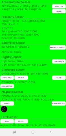

Teszteld le a működését: tárcsázóba beírod *#0*#, Sensor, ha közelítesz a közelségérzékelőhöz a kijelző zöldre vált és rezeg a telefon.

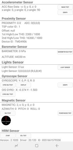

Sziasztok.
Pár napja vagyok boldog tulajdonosa egy Note 8-nak.
Nemrég vettem észre, hogy hívás közben nem sötétedik el a kijelző, olyan mintha a közelség érzékelő ki lenne kapcsolva vagy nem működne. Próbáltam a bejövő hívás közbeni némítást azzal, hogy a telót lefordítom az aztalon, az se működött pedig a funkció aktiválva van.
Keresgéltem itt a hozzászólásokban de nem jártam eredménnyel. Lehet, hogy hibás a telefonban a proximity sensor, vagy ezt valahol ki lehet kapcsolni? Bár nem találtam ilyen opciót a beállításokban.
Valakinek volt már ilyen problémája? -

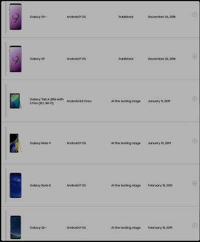

Sammobile szerint már kizúgott a decemberi frissítés 13.án, gondolom pár nap múlva ide ér.
....CRK4 lesz majd...

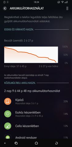

AccuBattery szerint a számított kapacitás 2488 mAH (a gyári 3300 helyett).

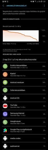

"Érdekes" dolog történt most: kb. 21%-on állt az akksi, kimentem fotózni, készítettem pár képet és videót a gyári fényképezővel, jött az üzenet, hogy 15% alatt van. Aztán kipróbáltam egy portolt Google fényképezőt az új éjszakai móddal. 3-4 kép után a telefon kikapcsolt. Visszakapcsoltam, és kiírta, hogy 0%-ra merült.
Ez "normális"? Mármint hogy 15%-ról 0-ra kb. 2 perc alatt lemerül? A Google fényképező egészen biztosan bugos, sokszor lefagy, de ki akartam próbálni az éjszakai módját. De akármennyire is bugos, furcsa lenne pár perc alatt 15%-ot meríteni. Hibás lenne az akksi? Január elején lesz 1 éves, szóval az akksit még addig elvileg garanciában cserélik, ha hibás.Köszi!
