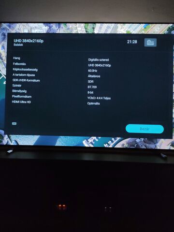

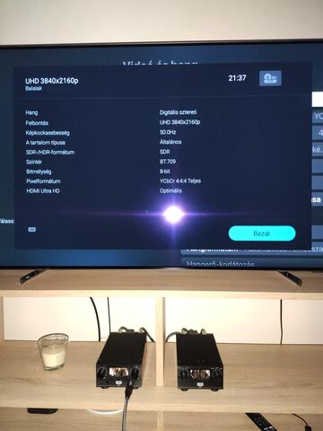

djnice
Na megnéztem. 4K SDR-ben 4:2:0 csak és kizárólag 50/59.94/60 Hz esetén megy ki. Ahogy frekit vált 30/29.97/24/23.976-ra, máris 4:4:4 lesz a kimenet.
1080p-nél fixen 4:4:4 a kimenet.
Szóval olyan nincs, hogy SDR filmet 4:2:0-ban küldünk ki, max 4K 60 Hz-en.
HDR esetén viszont mindig 4:2:2 12 bit lesz a kimenet.
