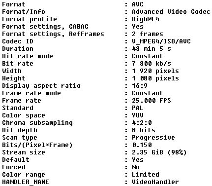

Teszt 3 tévével, 3 kábellel, 2 Apple Tv 4K lejátszóval.
Tévék: 4K/DV + 4K/HDR + HD
Kábelek: Delock Slim Metal HDMI 2.0 Premium 4K 2m
Plusz a videobeállítások alaphelyzetbe állítása.
Az eredmény ugyanaz.
Csak nem rossz mind a három kábel, tévé és a kettő Appe Tv 4K.
Mivel nálad jó, mégis itt lehet valamilyen hiba, de tanácstalan vagyok.
Eddig három anyagnál volt ez a jelenég.
A már korábban említett kettő mellett még ennél a sorozatnál fordult elő:Agatha.Christies.Hjerson.S01E06.1080p.WEB-DL.H264.HUN-Jocika
(Itt nem zöld, hanem valamilyen lilás szín volt.)
Minden más jó, pedig igen nagy fogyasztó vagyok.

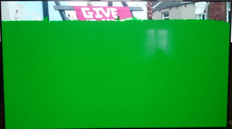

IP1954
Van valamilyen ötletetek, hogy miért esik szét a kép Apple TV 4K médialejátszón?
A kép felső 10-15%-a látszik, a többi egyszínű zöld.
A határvonal kockásodik.
Dune médialejátszón, a tévé sajátjával és számítógépen jó.
Mi zavarhatja az Apple készüléket, esetleg melyik beállítás okozhatja?Példák az érintett anyagokra:
Inspector.George.Gently.S06.COMPLETE.1080p.VIAP.WEB-DL.H264.DDP2.0.HUN-Jocika
(Az összes évad ilyen.)

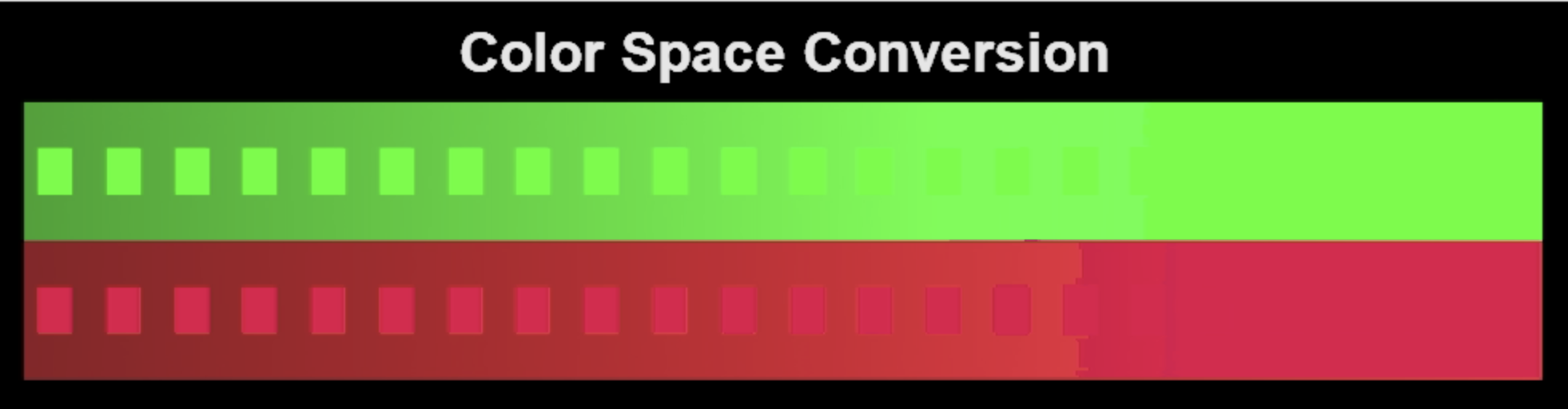

Na megnéztem. 4K SDR-ben 4:2:0 csak és kizárólag 50/59.94/60 Hz esetén megy ki. Ahogy frekit vált 30/29.97/24/23.976-ra, máris 4:4:4 lesz a kimenet. - mindig is így volt, a 2021-es is pontosan így vált, hiába állítod be pl. az RGB-t, lesz ami YCbCr 444-ben fog menni. Amúgy, ahogy írtam, egyik lejátszó sem követi tűpontosan a szabályokat, CE is eltérően viselkedik, a Blu-ray lejátszó is, úh. én kibékültem a 12/420 vagy 12/422-vel, a TV-k úgyis inkább a 422-t kedvelik illetve nincs szükség 420-nál jobbra, minden anyag ebben készül.
HDR esetén viszont mindig 4:2:2 12 bit lesz a kimenet. - igen, de ez már CE-és a Blu-ray lejátszómnál is így van. -
djnice
1080p-nél fixen 4:4:4 a kimenet.
Szóval olyan nincs, hogy SDR filmet 4:2:0-ban küldünk ki, max 4K 60 Hz-en.
Amúgy a HDR-nél vannak egyéb bajok is a chroma-n kívül, összességében rosszabb a képe mint a 2021-nek: [link] -
