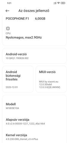

Sajnos az értesítéses témához nem tudok érdemben hozzászólni, viszont én is gondolkoztam, hogy felrakom a napokban a legfrissebb EU-t, de látom web-en is még csak a 12.0.2 van, pár nap múlva hátha fent lesz a 12.0.3 és akkor már eleve azt rakom majd fel.
Amúgy hogy érted, hogy nem tudod letölteni, "Currently all mirrors offline" szöveget írja nálad is?
Talán összefüggésben van a dolog a fent írtammal és lehet csak akkor fogod tudni frissíteni, ha web-en is elérhető lesz a 12.0.3.
Majd ezentúl fogom figyelgetni én is.Csak mert engem meg az zavar mostanában, hogy megint az van, hogy tavaly júniusi a biztonsági frissítésem EU MIUI 11-en, amit sikerült pont akkor telepítenem tavaly a telefonra, mikor nemsokkal rá már kiadták a V12-t és megint fél napot rá kellett volna szánnom a kézi, tiszta telepítésére, amivel egész eddig vártam.

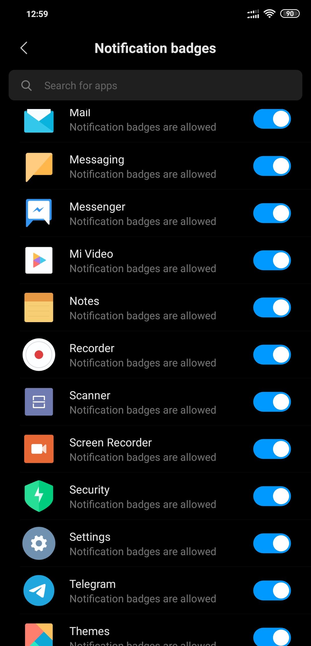

Az állandó értesítéseket ez is bezárja néha, főleg éjjel (akkor is ha minden akksitakarékos-beállítást kikapcsolok, az intelligens éjszakait is), de a többi hibátlan. A mobilhálózati jel hihetetlenül jó, akksi 0,4-0,5%-ot merül óránként, ha nem használom a telót. Ma voltam szüleimnél vidéken, 4 óra 30 perc SOT, ebből 3 óra 10 perc Darkness Rises (egyik legakksizabálóbb játék manapság), és 20%-on vagyok most.

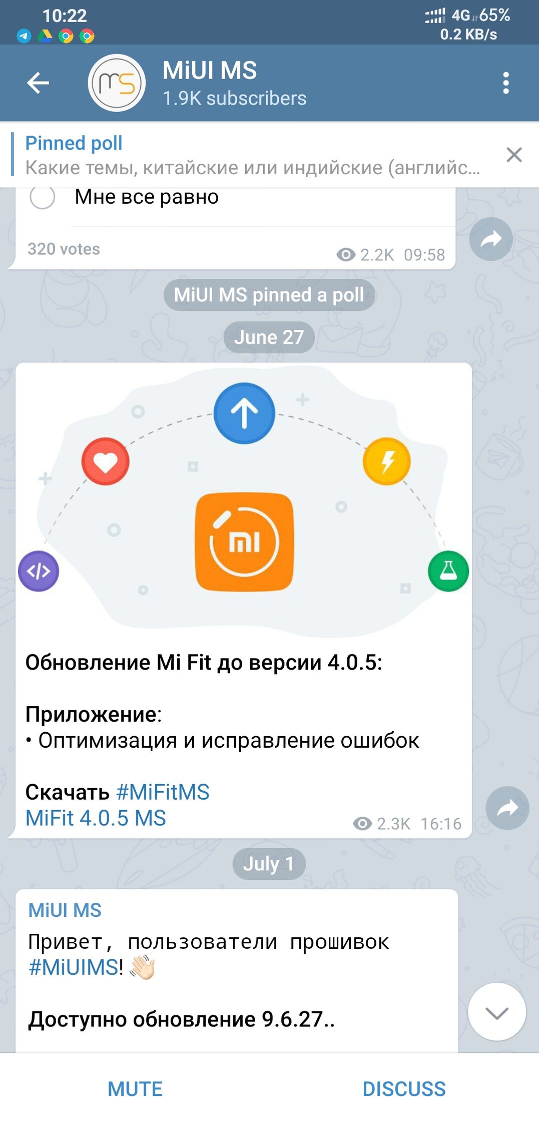

Én legtöbb esetben a Telegram-ot használom és minden értesítés megjön, kivéve (újraindítás után,akukimélő , extrém akukimélő módban)itt csak,ha megnyitom az appot .
A telegramon van csoportja is a Rom -nak [kép] a mifit alkalmazás apk-t felrakom hátha az megjavul.[link]
Egy próbát megér,ha már felraktad a ROM-ot.

a Mi Fit valóban csinál olyat, hogy ha háttérbe kerül rövid időre már újraindul. de maga a szolgáltatás a háttérben alapesetben megmarad, ha nem szabályozza le a rendszer. eleve az alkalmazás első indítást követően kér, hogy tégy meg bizonyos beállításokat annak érdekében, hogy az alkalmazás tényleg tudjon folyamatosan futni, ellenkező esetben az adott rendszertől függ, hogy az alkalmazás és a szolgáltatás meddig marad memóriában. csak a biztonság kedvéért kérdezem: tényleg minden be van állítva, ahogy a Mi Fit kérte?
