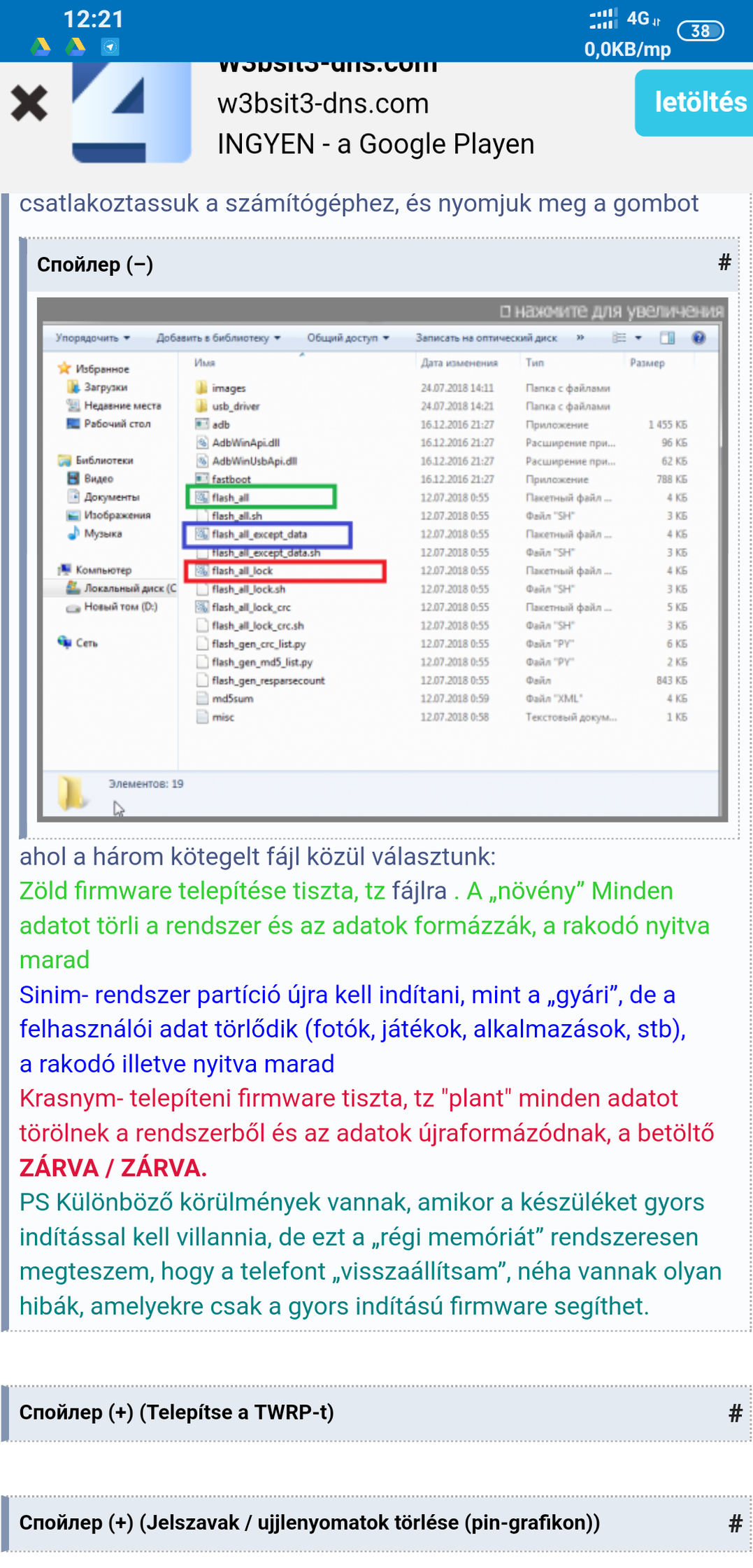

Nem tudom,hogy hogyan és milyen módon csinálod,én csak a saját és a 4PDA fórum leírása szerint írom le.
Az ADB-vel [link] le lehet ellenőrizni a drivereket a számítógépen.
Ezután a legutolsó Globál stabil romot kell letölteni ami a fastboot mód-hoz való.innen [link]
Ezután ki kell bontani(dupla kibontás kell)
A kibontott mappát át kell rakni az ADB mappájába [kép]
A telefon fastboot módba és lehet telepíteni a megfelelő flasch-t. [kép]
A képeken látható remélem.
Délután,ha nem sikerül privátba keres ,most munkába vagyok. -

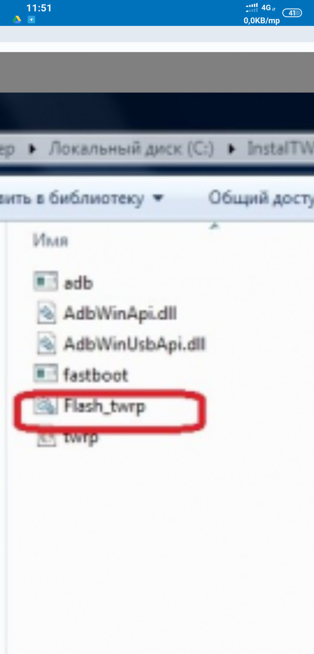

Szia.
Számítógépről kell egy Twrp-felrakni.
Leírom nagyjából hogyan.
Ezt a Twrp-t kibontod [link] a C.meghajtóra,Xiaomi mappába.
A telefon fastboot módba és a PC-n a kibontott zip.mappájábol dupla katt.egér jobb gomb kell elindítani a telepítést ezt [kép]
Ezután egy 1-es és enter gomb.
Egy pár pillanat és a teló az új Twrp-ben lesz.
Bármilyen Twrp-t fel lehet így rakni.
Telóról vagyok nem tudom másképp megmutatni. -
