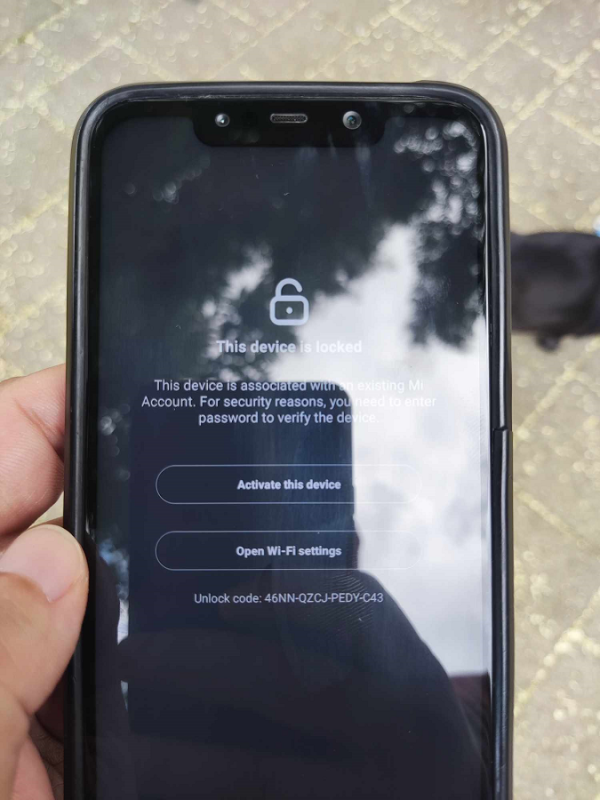

Driftmester
Másnak volt már, hogy gyári visszaállítás miatt ki-lock-olt?
Próbáltam a Xiaomi-val is felvenni a kapcsolatot, de nem akarják unlock-olni:
"Hi 82******39!We''re sorry to tell you that the request you submitted on 7/22/2024 has not passed review.Possible reasons:
The account or sign-in information you provided was incomplete or incorrectThe previous recovery option information you provided was incomplete or incorrect
If you weren''t the person who submitted this request, sign in to your account and change your password as soon as possible.
This email was sent automatically, please don''t reply to it.
Best,Xiaomi Account Team
Újraindítás közben hang fel-t nyomva próbáltam wipe data-t is, 10%-ig sem jut és kiírja, hogy kész, utána meg ugyanúgy betölt ez a lock-képernyő...
A legcikibb, hogy mindezt eladás közben sikerült produkálnia. (Gyári visszaállítást ott helyben nyomtam mivel korábban ebből sosem volt semmi baj, de megértem, hogy egyre nagyobb biztonság felé haladunk)Van valakinek hasonló tapasztalata, esetleg megoldása?

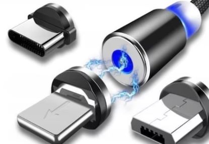

Nekem is van egy mágneses, de ugye azzal nem tudom "bárhol" tölteni, csak ha viszem a kábelt is mindenhová, plusz nem lapított, hanem kerek csatlakozója van, ami miatt nem fekszik fel az asztalra a teló, mert kilóg alul-felül. Erre anno nem figyeltem a vásárlásnál.
p.t.r
Én mágneses, csuklós, izgő-mozgó kábeleket használok, melyek időnként hasonló jelenséget produkálnak. Mondjuk kb évente. Persze ezeknél több a csatlakozási pont a csuklók/mágnes miatt. Féktisztító spray-vel megfújkálom, közben átmozgatom a kényes pontokat, majd száradás után egy nagyon pici wd40, tényleg csak egy cseppnek a töredéke . Ez nálam bevált.

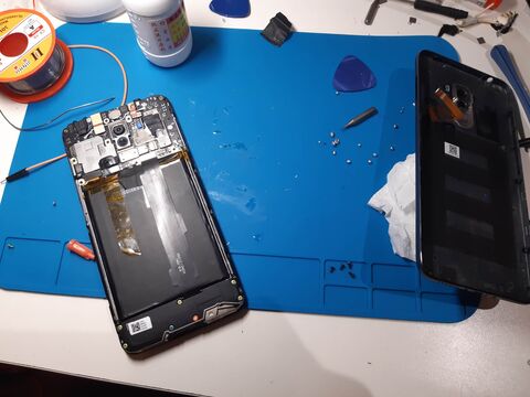

szabifotos
Régebben előkerült, hogy Asus 5000-es akksit moddoltak bele a Pocophone-ba. Nos, akkor én meg is rendeltem egy akksit, mert láttam, hogy kezd öregedni a gyári. Most töltötte a 4. évét. Meg is ijedtem, hogy nem fog belemenni, mert állítólag kétféle vastagságban árulják ezeket.
Mostanában már néha egy-egy éjszaka alatt lemerült csutkára, így elérkezett a műtét napja.
Nem tűnik bonyolult feladatnak, viszont a + oldalt nem nagyon akarta megfogni az ón, de végül nehezen sikerült.
Egyelőre jónak tűnik, remélem így is marad. Gyorstöltés is működik természetesen. Még csak 1 ciklus van benne, de már ezt mutatja az AccuBattery.
