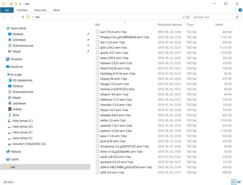

De a TM-et nem így raktam fel. Vagy az egyik repóban volt egy 2.93-as talán, vagy letöltöttem és abból funpkg-val. Biztosan nem csináltam külön könyvtárat. Megnézem melyik odal lépéseit követtem. -
vanRobert
Egy könyvtárba raktam az összes függősséget, ami pl a miniDLNA telepítése során kellett. És nem kötekedni akarok, de kábé felét úgy kellett a fentebb linkelt oldalról pluszban leszednem. Pár megvolt slackerrel, de azok között is volt, aminek frisebb változatát kellett keresni. A maradék meg fent volt a lementett oldalakon.
Ha érdekel, akkor otthon csinálok egy snapshotot a könyvtárról, amibe összegyűjtöttem minden függősséget, amik a miniDLNA-hoz kellettek.

Haladok, de most librtmp.so.1 a hiba a miniDLNA startnál.
Repókból csak "s" és "uli" van, se mijzelf, se br2, se mdini...Szemezgetek a 326-al... Úgy olvasom alapból támogatja a DLNA-t. A TV-m meg alapból kezeli...

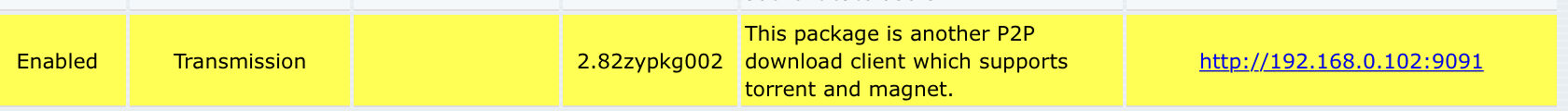

A settings.json-ban nálam még van ilyen is:
"rpc-host-whitelist": "",
"rpc-host-whitelist-enabled": true,A többibe beírtam ugyanazt, amit te is írtál.
Viszont a log fileban találtam egy ilyet:
"RPC Server Serving RPC and Web requests on port 127.0.0.1:9091/transmission/ (rpc-server.c:1213)"És nem, továbbra sem megy. Port closed.

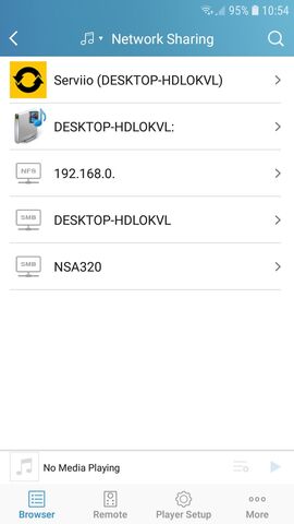

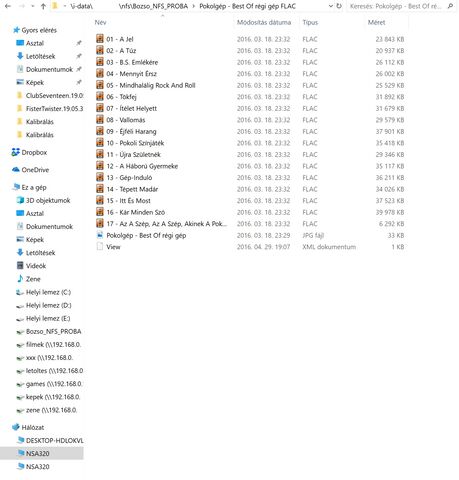

Joshi
Privibe megkerestem Oppo 203 tulajokat, de ők azt írták hogy náluk minden rendben van. Persze nem is ugyan ez a hálózatos konfigurációjuk van, de nekem nagyon furcsa, hogy a NAS USB-ről meg minden rendben van. Előbb-utóbb váltok komolyabb NAS-ra, majd akkor kiderül. Vagy nem.
Joshi
Kipróbáltam, de nem változik semmi. Azaz a NAS belső vinyójáról összekeveri a zeneszámokat, de ha ugyan azt a cuccot pendrivról a NAS külső usb-re dugom akkor onnan jó.
Az MP3Tag progit nem ismerem, azt próbáltam, hogy kitöröltem minden címkét, csak a fájlnév maradt, de semmi nem változott. -
Joshi
Joshi
PC-én nézve teljesen jó, mind az NFS mind pedig az SMB. Egyszerűen nem értem mi lehet a baj.
Ja és az a röhej az egészben, hogy a mappák még sorba vannak rendezve, de a zeneszámok már keverve vannak. Csak akkor nem értem, hogy a Serviio-n keresztül miért vannak sorba a zeneszámok is. Meg pendriveról is jó, vagy külső merevlemezről. -
Joshi
Szia Tonyk. Nincs ötleted hogy mi keverhet be a NAS-ról való lejátszásnál? Az biztos, hogy már a kezdetektől fogva így volt ez, tehát másik telónál is ez volt. Az Oppo 203 régi firmwarejeinél is ez volt. Ezért gondolom hogy a NAS keverhet be.
