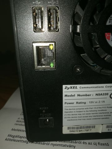

Az eredeti kérdező szerint a link sebessége 100-as. Azaz kártyán lévő led szerint a link 100Mbit nem pedig gigabit.
Kábel tuti jó? Minden ér ép, nincs szakadás?ethtool egiga0
Mit ír a speed résznél?

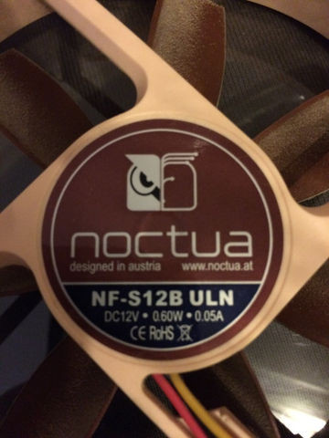

Az a van neki. Szóval az történt (hogy meglegyen az egész sztori), hogy hangos volt a gyári venti. Megvettem a Noctua-t, aztán nekiálltam. Nem volt forrasztópákám éppen, úgyhogy úgy gondoltam, hogy először forrasztás nélkül, zsugorcsővel kötöm be. Szét is szedtem, kivettem a régi ventit, be az újat, kábeleket összekötöttem, semmi, meg se mukkant. Utána még rápróbáltam forrasztással is, de úgy sem ment. Pedig figyeltem a kábelekre, az itteni leírást követtem. Valami biztos nem stimmelt. Azt hittem, hogy én bénáztam el, de ezek szerint lehet, hogy a ventivel van a gubanc...
8nemesis8
Pontosan olyanra cseréltem, amire lehetett volna.
Működött 1-2 hónapot vagy nem tudom mennyit, megállt azóta semmilyen ventivel nem megy.
Mi lehet a gond?
Egyszerűen megadta magát valami! Direkt azért vettem a ventit, nem is volt olcsó, mert ultra halk és elég komoly hűtést tud ahhoz képest!kmarci25: Ugyanez van nálam is, vagyis azóta venti nélkül egy, WD red van benne szerintem bírja a hőt.
Mondjuk egy mac mini-t mellé tettem, mint hőelvezetés, amit nem használok mostEgyébként szerintem így is rendben van teljesen. Csináltam egy kábelt, ami USB-ről hajt meg ventillátort, de annyira nem tartom fontosnak. Nyáron a nagy melegben gázosabb, de nem mostanság!

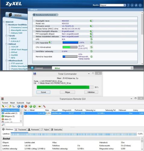

az új venti nekem sem zörög, de nagyobb fordulaton lehet hallani a légáramlást. Visszavettem a sebességet így csendes, csak óvatos szeretnék lenni. A red vinyóval kapcsolatban a 65C°-t említik plafonnak az adatlapján.
Szóval figyelem egy darabig, hogy meddig akar melegedni a vinyó és a cpu. -
stroge
azt néztem, hogy mindegyik 3 eres hangosabb, valószínűleg a változó fordulatszám miatt lehet hangosabb, és a fixet be tudták lőni csendesre. attól, hogy nincs súrlódás, a rezgés (nem 100%-os tengely egyensúly) és a légáramlat/lapátok miatt is lehet hangos egy venti.
a forraszanyag a harmadik vezetékhez lehet, hogy ott van, lehet, hogy ad is jelet, de nem fordulatszámot, csak négyszögjelet, hogy forog a venti vagy sem. -
imis
ez sunon 27dB, ami azért nem mondható csendesnek.
Kíváncsi volnék, hogy eredeti ventivel milyen hőmérsékleti eredményeket lehet produkálni, ill milyen cpu hőmérsékletnél változik és mennyire a venti fordulata.most nekem pl. a wdred vinyó 41C°, cpu 45C° (nem eredeti) venti: 2727 RPM, 1-2% cpu használat.
Joshi
Ráforrasztottam egy kábelt de továbbra se mutatja a fordulatot, akkor lehet hogy az egy vak forrasztás a nyákon. Igazából nem sokat számít úgy se nézegeti az ember a fordulatot főleg ha síri csendben van a venti, nekem már több mint 1 éve így megy hibátlanul.
Egyébként van 40x40x10-es 3pin, ahogy nézem már szinte minden méretben van.
Van két féle is, nézz körül.
