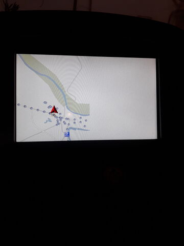

Zagyvarékas és Szolnok közti szakaszon van ez. A sync 3 legújabb frissitésében nincs ez benne? vagy én csesztem el de nagyon a frissitéseket? Vigyem be esetleg a szervizbe újra rakni az egészet?
djmisi123
Sziasztok nekem lenne egy ford puma 2021 autóm, amiben sync 3 rendszer fut. Nos én neki fogtam és letöltötte mentről a legújabb f11-es rendszert innét: https://my-ford-focus.de/en/snyc-maps-download/ majd a fájlokat egyesével telepitettem. Mikor kész akkor a térképet is szintén egyesével frissítem. Egybe nem engedte mert mindig ezt írta ki mem_err01. Igy olvastam valahol, ha egyesévvel telepítgetem fel a gz fájlokat akkor működik és úgy is lett. About bele néztem szépen ki is írja F11 és 3.4.21194 verzió. Na de itt nem rég építették az M4-est és nincs benne pedig 9.2 GN térkép frissítést tettem fel. Itt 2 dolog lehet vagy én csesztem el valamit nagyon vagy még ekkora frissítésbe nem lenne benne?
Képet amit fel tettem ezt a szakaszt nem mutatja nekem sajnos. -

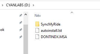

qqrique
qqrique #2057 üzenetére
Félreérthetően írtam, pontosítom:
tehát a zip állományt a root directoryba kell kicsomagolni.
Ha a kibontáskor a egy a root felett keletkező directoryban van az állomány, akkor az összes fájlt át kell másolnod a root-ba.
Javaslom, hogy bontsd ki a computer hdd-re és a keletkezett alkönyvtár tartalmát másold át az USB root directory-ba.
Tehát a kicsomagolás után pl. egy ilyen directotyban { SYNC-3.4-21194 } találod
azokat a fájlokat, melyeket az USB root-be kell másolnod.Valahogy így fog kinézni a root:
SyncMyRide {directory}
autoinstall.lst
DONTINDX.MSA
. és a telepítendő fájlok. -
