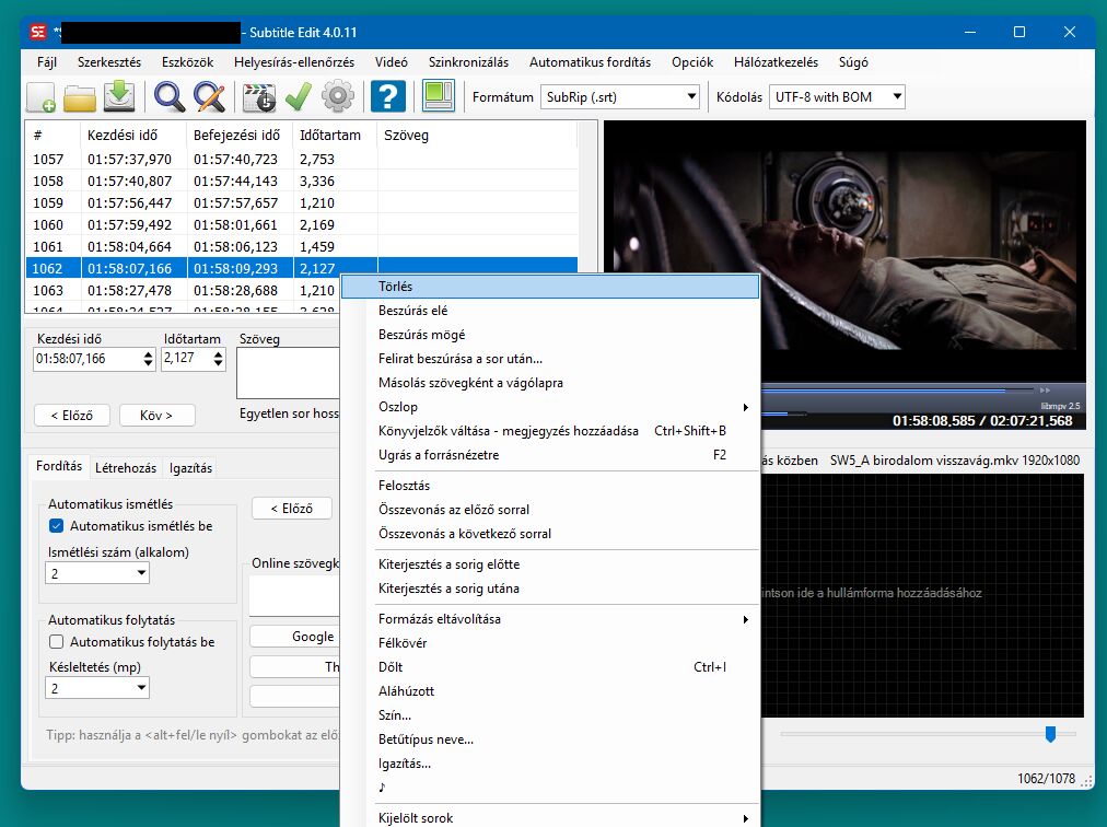

Programot keresek BD lemezről mentett felirat vágásához.
Mkv film magyar hang és magyar felirat.
A feliratot csak azon részeken szeretném megőrizni ahol valójában nem magyarul beszélnek. Ezt hallás alapján magam végezném. Csak a feliratot vágnám majd forced módba raknám a maradékot. Milyen program kell ehhez?Az eredeti lemezen nincs forced magyar felirat sáv.

Jaj! Képes volnál elcseszni a filmeket? A feliratot kell átidőzíteni! Subtitle Edit

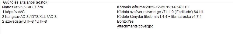

Azt tudja valaki, hogy miért lesz valamivel kisebb a toolnix-el muxolt mkv, mint az eredeti?Akkor is, ha semmit nem változtattam a toolnix-al. Épp csak pár kbyte, de egyes esetekben (pl. DVD-ből makeMKV-val készült mkv esetén) pár MB jellemzően. Ha az elkészült mkv-t tovább muxolom a toolnixal, akkor már tök egyforma fájl jön létre, de először mindig kisebb lesz, mint az eredeti mkv. Mitől lehet ez? Ha semmit nem változtatok az mkv-n, akkor igazából csak egy másolásnak kellene lennie, nem?
(Nincs gyakorlati jelentősége annak a pár MB-nak, csak érdekel.

Részben van igazad, de azért nyilván való, hogy valami az mkv-ban van, ez nem kérdés. Nem is értem ezt hogy akarod félre vezetni. Azt is írtam amikor vadi új volt akkor is volt olyan mkv amibe beletört a foga. Valami az A-400-ban sem tökéletes már a kiadástól kezdve de ettől még jó lenne tudni mi az amin esetenként, ÍROM esetenként elszáll és nem azért mert már rég leállt a fejlesztése, amit anno be sem fejeztek normálisan...
