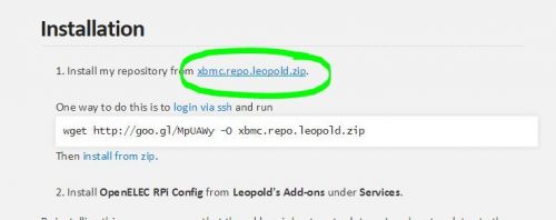

Erről az oldalról töltsd le ezt a zippet és rakd rá egy pendrvie-re amit beraksz a rpibe. Nem kell kicsomagolni.
Kodiban belépsz a Rendszer/Beállítások/Kiegészítők/Telepítés zip fájlból és betallózod neki a pendrive-n a zip fájlt. Ő ezt feltelepíti.
Átlépsz az Kiegészítők beszerzése menüre. Itt már meg fogod látni a Leopold addons nevezetűt. Itt rákattintva a Szolgáltatások menüre előjön a Openelec RPI Config nevezetű addon.Telepít . Rákattintva már elöjön a Beállítás menüje.Elindul és a MISC alatt megtalálod az usb 1.2A beállítást. Bejelölöd és OKÉ-zol. Elmenti újraindul. -
