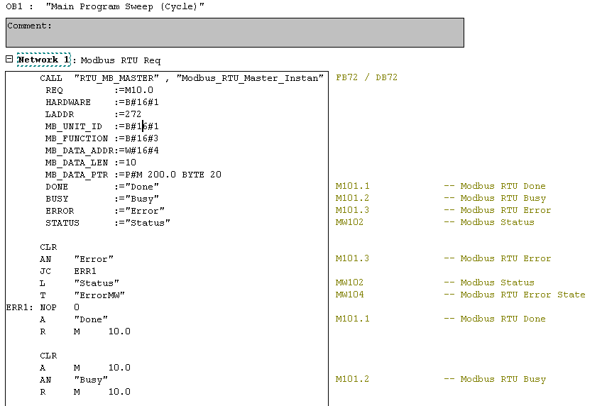

Egy Vipa SLIO CP 040-el küzdök. Sehogy sem sikerül működésre bírnom. Modbus RTU Master-ként szeretném használni. A gyári doksi alapján próbálom életre kelteni, de még csak a TxD led villogását sem sikerül elérnem.
Valaki küzdött meg már ilyennel? -

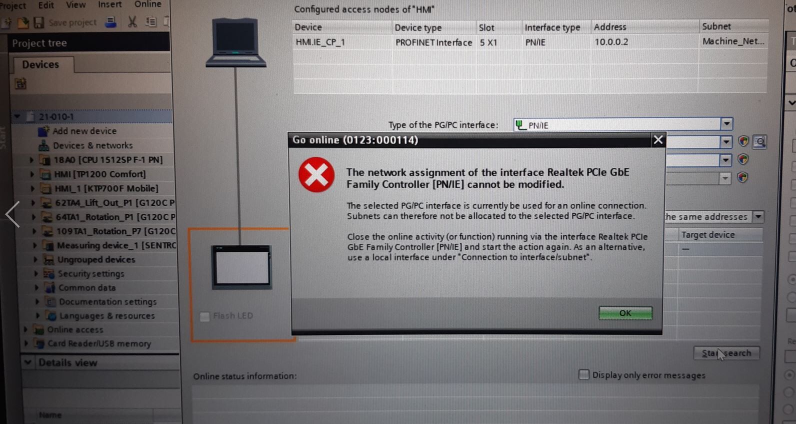

Van még egy ötletem és szerintem az is lesz a gond. A Classic Step 7 PC/PG interface-t használja a HMI-hez a TIA is. Ezért ha a Classic Step 7 beállításba nincs beállítva a hálókártyád mint aktív interface nem is fog működni. Ha nincs Step 7 a gépen akkor is megtalálod a beállítást a vezérlőpultban. Párszor már megszivatott csúnyán.

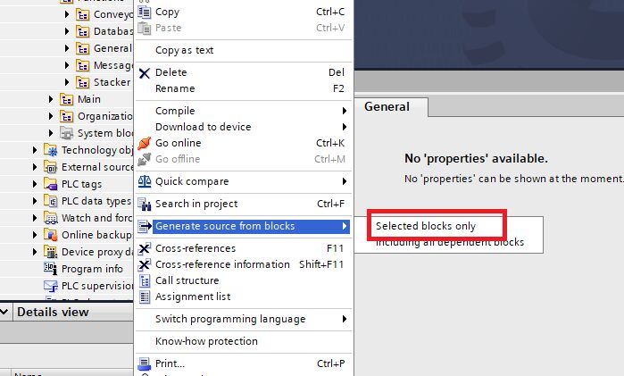

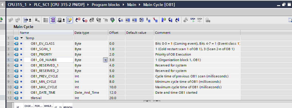

1. Egy kis segítség, csak át kell fordítanod SCL-re. [link]
2. Kb. ugyanez. A local adaterületről kinyered hozzá az OB számát.
3. Idő alapon gondolkozz, ha egy generálást kérsz felfutó élre például akkor az aktuális időből számolj egy random számot. Idő kiolvasása. [link]
Ha elakadsz vagy szintaktikai problémába ütközöl nyugodtan kérdezz. -

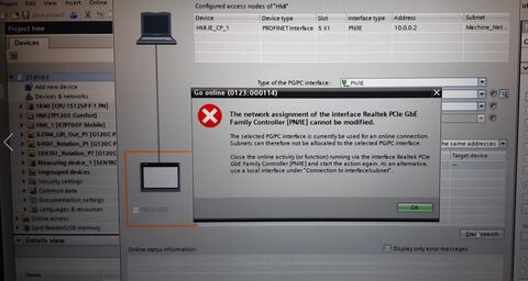

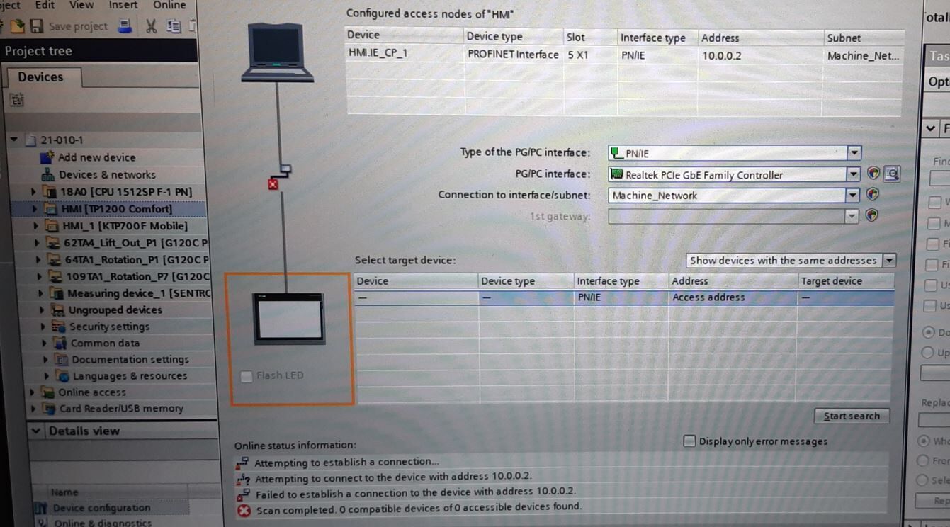

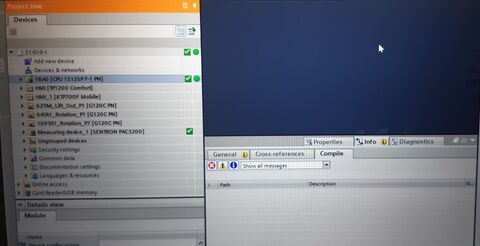

Sziasztok, TIA Portal V17-ben van egy project, csak a HMI-t szeretném letölteni, a CPU-t és mást nem. IP a kapcsolat. Hogyan kell ezt?
Segítségeteket előre is köszönöm.

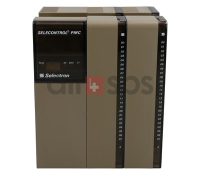

Sziasztok, találkozott már vki ezzel? - SELECTRON COMPACT CPU, PMC 22 BD
