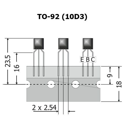

Igen, minden bekötve, minden a helyén. Így mértem ezeket az értékeket.
Ha rosszul kötöm be a tranzisztor kivezetéseit, semmit nem mérnék?
Ez a tranzisztor, 2N3906. Van egy sík oldala feliratokkal, és egy domború oldala. Én úgy néztem hogy a sík, feliratos oldal néz felém, és úgy van jobb oldalon a C. Ez oké vagy elrontottam?
Ha tényleg oszcilloszkóp kell, akkor inkább hagyom az egészet. Igazából ez a fordulatszám kijelzés csak egy extra érdekesség lenne. Nyilván nem rossz ha biztos tudom, hogy forog a venti, de gondolom erre jó az NC/NO kimenet is ami rajta van.
Maga a venti fordulatszám szabályzása működik, igazából az a fontos, ott hőmérsékleteket néz a PLC, fordulatszám visszajelzés nem igazán érdekli. -
