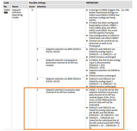

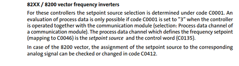

moseras
Első kép:
És itt a -> 7.1.1 Setpoint source selection (vigyázz, ez 2133IB, és nem pedig 2131IB, nem tudom, hogy mi a különbség)
Második kép:
Ebben pedig a 297.-ik oldal (pdf szerinti számozás szerint), ott van szó a C0001 paraméterről.
Imi.

#7469
Szia moseras!
Köszönöm hogy gugliztál helyettem! Az én kísérleteim zsákutcába futottak. Kb 4 PDF-et töltöttem le (mind eltérő kicsit).
Igen megtaláltam a C001 paramétert is mint setpoint source.
Mindegyik doksiban amit leszedtem ez áll:
Sehol nem volt szó AIF-ról meg 233x modulról
A LECOM-nál dobtam le a szíjat...Ha még kéznél van a link bedobnád ide hogy ezt a PDF-et leszedhessem?
Nagyon köszönöm a segítséget!

Van valaki aki ismeri a Lenze 8200-as sorozatú frekvenciaváltókat?
Milyen paramétert nézegessek hogy rávegyem arra hogy a setpointot (motor sebességet) ne a 8-as terminálon várja (analóg bemenet) hanem a készülékre rakott EMF2131IB profibus modul határozza azt meg?Jó, tudom hogy google meg RTFM, nézegetem is a doksit, de valahogy nem áll össze a kép.
