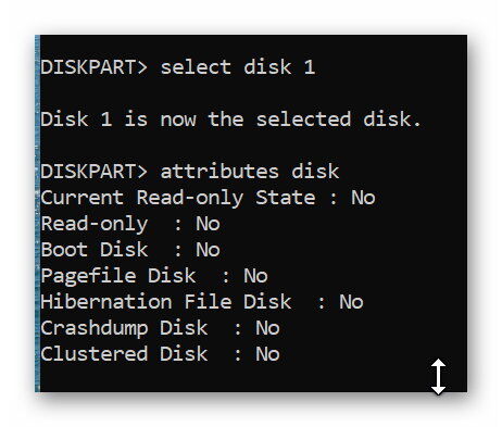

Még garis, de nagyon macerás, meg a tulaj már nem szeretne vacakolni vele... Akkor marad a kuka...
Amúgy az eredeti hszem: "Sajnos kollégám Kingston pendrive-ja lelockolt... "
Írtam, hogy Írásvédett (én még a floppys, kazettás korszakból való vagyok, de akkor ez csak nekem volt valszin világos, mert anno vhs kazit is "lockoltuk" ugye).

Csináltam az eszközkezelőben usb eltávolítást meg rámentem az usbdeview-el és takarítottam mindent amit nem használok napi szinten. Csináltam egy restartot és helyreállt, látszik a pendrive, épp zenét másolok rá
Tudnám mi a franc szivatott, elcsesztem 3 órát az életemből. -

Sziasztok !
Szintén Kingston pendrive(256GB - (DTXON)).
Egyszer lett 90%-ig pakolva, egyszer volt egy LG tévében használva - leválasztva, majd egy másik tévében már nem volt látható.
PC-ben formázást kér és azt a hibát irja ki hogy a pendrive írásvédett.
Sokféle rontáslevétellel próbálkoztam, eddig semmi siker.
Ami furcsa, hogy a Diskpart-ban a Current Read-only State mindig YES, a Read Only-t tudom kapcsolgatni Yes és No között :
Ez meghalt teljesen vagy van valami trükk, amivel még megjavítható? -

Ajven
King Unique
#5118
Szia King Unique! Sajnos nem működik, az attribútum listázásnál azt írja, hogy nem írásvédett, de formázáskor mégis arra hivatkozik. Ezek szerint ez mehet a levesbe...
. Köszönöm a segítséget! G. -
