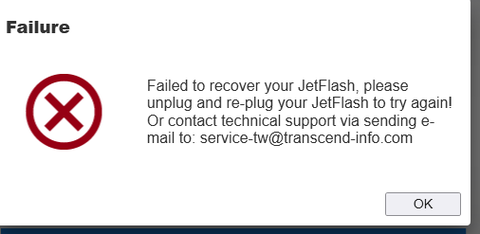

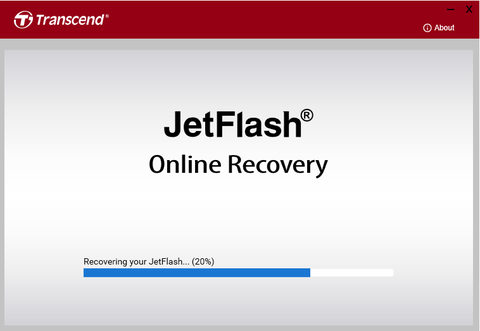

Fejlemény:
Külső HDD-t (egy ősrégi Samsung 160 GB-os SATA I vinyó egy USB3-as Sharkoon Rapidcase-ben) felismeri USB3-nak. Teszteltem egy 1 GB-os videofájl másolásával. A gépről a HDD-re másolás sebessége ~ 53 MB/s volt.
Ezt követően csatlakoztattam a fentebb említett Transcend pendriveot, amelyet több csatlakoztatás után végre felismert USB3-nak. A gond csak az, hogy ugyanezt a videót a pendrivera ~17 MB/s sebességgel másolta a rendszer. A pendriveról gépre másolásnál a sebesség viszont már ~102 MB/s volt. Elképzelhető, hogy mégis maga a pendrive a hibás?
