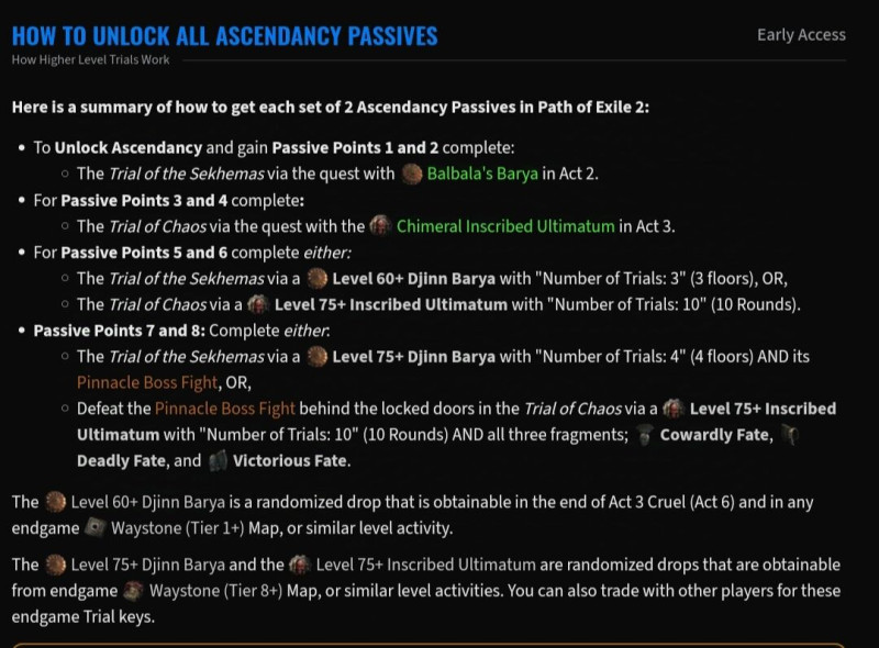

Monkkal vagyok, de a 3. Trial of The Sekhemas Cunning részén a 4800 Honorból 1200 lett megint. Addig szinte fullon voltam...lehet ezeket nem este, meló, Család, stb után kéne tolni, hanem friss fejjel. Most rendesen felbaszta az agyam...nem akar összejönni, pedig lvl80 vagyok, a szint 65-ös volt, és lazán viszem a 12-13-as Tier mapokat. De a bossok rendesen leviszik a Honor-om, hihetetlen.

Arra figyelj, hogy ha veszel belépőt (ha nem esik) a minimum lvl követelményest használd, keresd, mondjuk ezek néha drágábbak kicsit mint a nagyok... minden belépő legyen az 1-4 ig Shekemas vagy 4-10-ig Chaos rendelkezik egy tól ig szinttel, most fejből meg nem mondom a hármasnak mi a lekisebb szintje (talán az egyiknél 60 a másiknál 70). de a négyes pl 75-80 között van úgy rémlik, logikus módon minél kisebb a szint annál "könnyebb". Ez mondjuk a csapdákon nem segít, de a moboknál, bossoknál számít. Én a hármasnál és négyesnél is 5760 honorral indultam, mert előtte a sok próba alatt jó relic-ek estek és fel tudtam húzni a pontokat is és a resistet is.
A négyes nem sikerült még lvl 82-n egyiknél sem, de talán az ultimátumnál jutottam legközelebb... mondjuk az melee karival nem lehet egyszerű.
Én a hármast Shekemasban csináltam meg lvl 70 környékén a kulcs ha jól emlékszem lvl 62 volt. Minionos buildel nem volt nehéz.

Ha van akkor hasznalj honor resist relicet, eleg sokat segit. Vigasztaljon a tudat hogy a 4ik boss az meg viccnek is rosz raadasul a kisebbik rosz, az ultimatum az valami hihetetlen agyfasz...
Illetve a lenyeg, ne szegje kedvedet a kudarc remelhetoleg kozbe ami relic esik azt felkapkodtad es siman szemezgetsz koztuk, nezed hogy neked szemely szerint honor restore, honor resist vagy max honor kell vagy ha vagod a sacred water-es kufarkodast akkor azokat, szoval hajra hajra jo farmolast. -

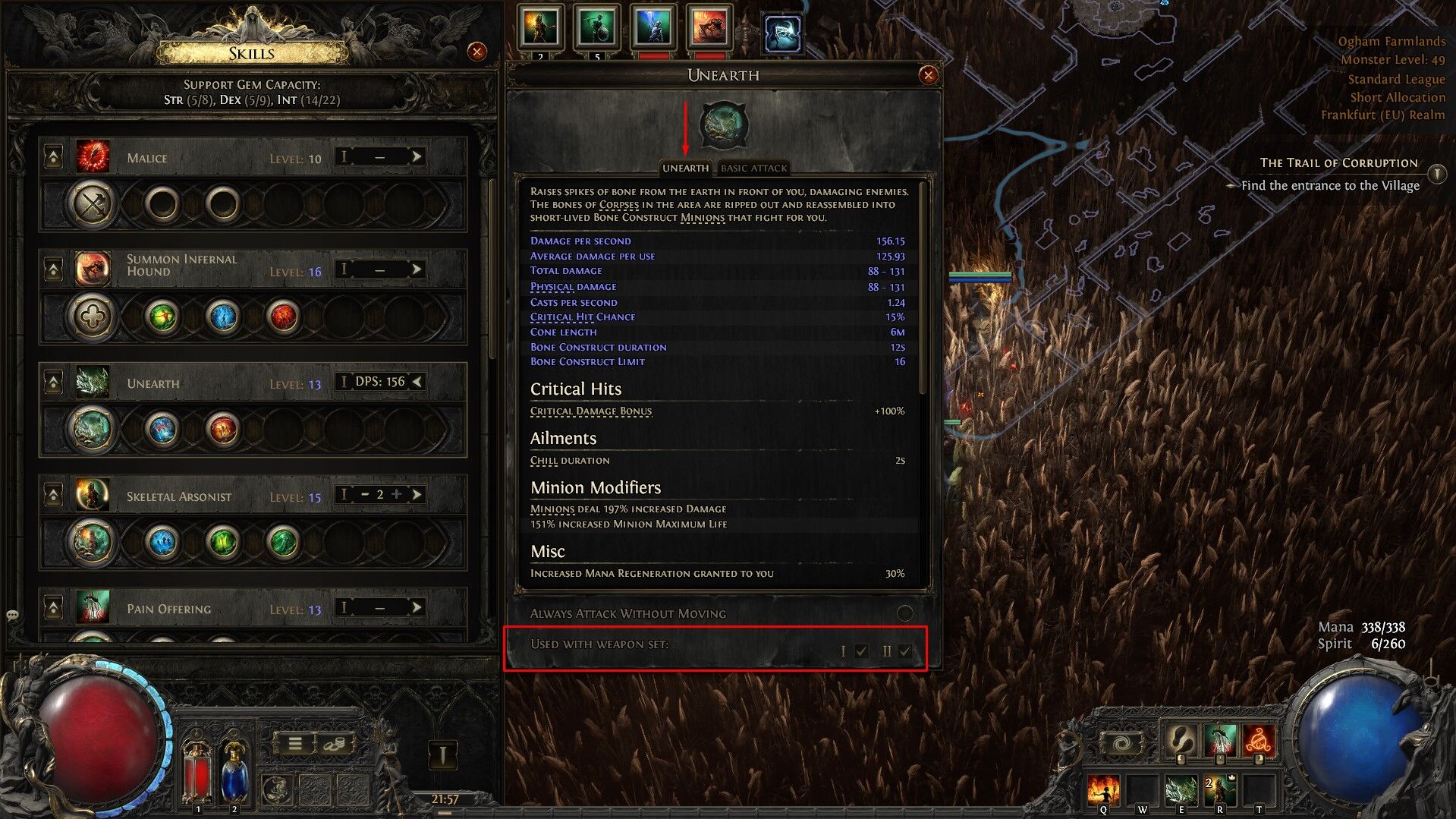

Lattam multkor pedzedgetted a weapon swap dolgot ehez tennem hozza amit ma tanultam egy muksotol: az illeto arra jott ra hogy a passziv fan a 2 weapon set az 2 drb fegyvert jelent nem is kell kulonbozo legyen de lehet. Kirakja az 1es meg a 2es sethez a passiv fat( ami lehet teljesen eltero) es az autoatack gombal instantba valtogat( a ket fegyver miatt lesz neki ketto es tudja oket assignolni a [pipaval] ).
Az illeto deadeye-t tol crossbow-al es az explosive shot main fegyo es a shock buildupos secondary fegyok kozott valtogat igy. Errol az jutott eszembe mi van ha ezek a nagyfejuek ugy kepzeltek el az alap jatekmenetet hogy jatszod a main fegyo buildet es emelle kiraksz egy pajzsos full defense buildet(mar amennyire a passiv tree engedi) es ha szorul a kapca csak nyomod a raise shieldet erro a karid azonnal betolja a secondary tree buildet ami a defenziv aztan meg mesz tovabb a main builden amira a tobbi joreszt offenziv skilled van. A kulonbseg az plusz egy gomb kirakva a raise shield ahoz kepest amivel egyebkent tolod.
Lehet nyers az elkepzeles( vagy szimplan rosszul vezettem le amit az illeto csinalt) de ha igen akkor nem banom ha megpiszkalgatod az elkepzelest, nekem inkabb otleteim szoktak lenni a kivitelezest masok jobban csinaljak.
Jah elfelejtettem hogy az a lenyeg hogy nem kell semmi weapon swap gomb csak nyomod a ket eltero skillt es azonnal valt kozottuk -
