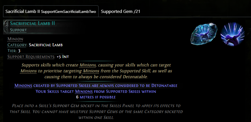

Na megvan a hiba... user error.
Tegnap este átnéztem még egyszer és rosszul emlékeztem. Összekevertem a Sacrificial_Lamb_II support gemet a Sacrifice spirit gemmel.
De ha már itt tartunk a Sacifical Lamb support gem mire való, ha nem arra hogy a saját minionjaidat felrobbantsd?
Edit:
Meg is van a válasz:
Beneficial Interactions: This gem is particularly useful for building around specific types of minions. For example, if you have Skeletal Warriors and Skeletal Snipers, you could support the Warriors with Sacrificial Lamb to ensure they are always prioritized for the benefits of your Pain Offering skill, such as damage bonuses or defensive buffs.Szóval nem a Detonate Dead kiszolgálására szolgál, hanem a Pain offering skillekére.

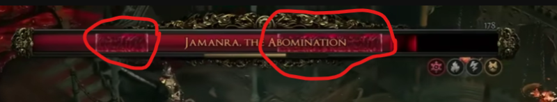

Nem néztem mást videót, nem tudom mi a stratégia ennél a bossnál, de nekem a Te videód alapján úgy tűnik, hogy pont az ellenkezőt kéne csinálni. Nyomott egy láng csóvát-sugarat és Te bent álltál a közepén.
Piros kör a karakter.
Kék vonalak / nyíl a láng sugár.
Zöld ahol szerintem lenned kéne hogy elkerüld.

Cast on minion death miért nem számolja a RSeket?
pomk
Emlékszem hogy láttam egy support gemet vagy a passive treen egy pontot ami azt okozza, hogy amíg burning van addig nem szűnik meg a shock ideje.
Infernal hound + storm mages kombót szeretném így kipróbálni.
Tudja valaki melyik az? -
