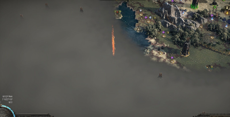

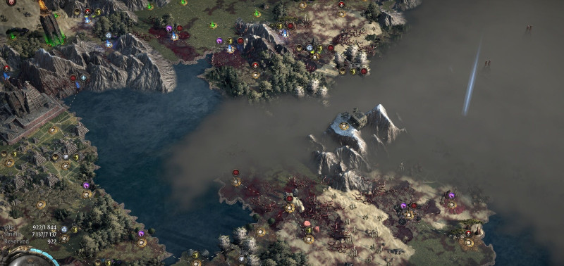

Pedig ott vannak, de szerintem csak a fog of war szélétől kb. fél képernyővel kezdenek látszani, nem végtelenül. Nekem legalább 6-7 jelent meg az atlaszon. Ráadásul mintha színkódolva is lennének.
Ennek megfelelően a fragmentek ára be is esett szépen. (szerencse hogy tegnap patch előtt mindenen túladtam számítva erre)

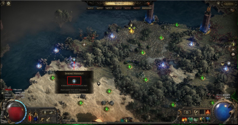

Cruel act3 Ziggurat refugee past WP-n Alvanal mar lehet gamblingezni. Hideoutban jelenleg nem lehet es a tobbi vendor kinalata sem passzol azzal amit refugee beli megfelelojuknel fogsz latni. Par nap mulva(sokan januar 6-ra varjak) jonni fog patch es hatha ezzel is foglalkoznak majd.
Edge
Majd atlason lesz hideout map vhol, ikon jelzi, kipucolod a mapot, azzal unlockolod és Alvahoz kell menni elsőnek nála lesz egy travel to hideout opció, utána jelenik meg world mapon a hideout travel ikon. Nekem Limehouse ho-t adta be eddig, ami ilyen barlang cucc, teljesen jó, bejön.
