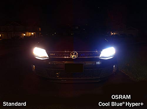

6 eve hasznalok cool blue-t most is az van, a xenon/refi/kodlampa az. Elso blikkre ha nezed nem tunik kekesnek, de ha melle allsz es sima halogenes fenyszoroval ahhoz kepest kekes.
Ha olyan helyen kapcsolod fel ahol semmilyen vilagitas nincs es teljesen sotet van, ott latszik hogy kekes a fenye. En szeretem, jobb mint a sima sarga halogen.Egyebkent ha veszel ilyen izzot es csak az egyik oldalt csereled ki a masikban meghagyod a sima halogent es kapcsolsz vilagitast, ugyan olyan szembetuno lesz mint a fenykepen. Nagyon durvan elut, latvanyosan mas. Hidd el megeri ha zavar a tojassarga szin.
Egyebkent a fenykepen a hyper+ izzo van feltuntetve, nekem ilyen volt a B vectraban, de ez offroad izzo nem legalis forgalomban hasznalva. De szerintem baromi jo, csak nem nagyon lehez kapni, ha lett volna ilyet veszek, de majd ha a mostaniak kiegnek akkor :) -

Valahol van kép, de ezzel tényleg az a gond, hogy ide egy tökéletes fehérre rakott fényképező kéne, RAW és színkalibrált monitor. Ha ezek nincsenek meg, akkor lehet gond
Közben míg írtam előszedtem: teljesen felesleges felrakni. Aláraktam a lightroomot, teljesen szét van csavargatva rajta a white balance.

Attól függ. Milyen kijelzőn nézed ezt a képet? Ki és milyen beállításokkal lőtte a fotót és utómunkázta?
Érted már? Ezért hülyeség ez az egész.Amúgy köze nem lesz hozzá. A nagyon nem jóváhagyott ultra kékek azok, amik tudnak ilyesmi szerű durván látványos kéket csinálni.

Na holnap megyek tescoba izzókat megnézni. Jelenleg Osram Silverstar 2.0 H7-es izzó van benne. H7-be és helyzetjelzőbe kékes színű izzót szeretnék venni. Itt topikban olvasva a Osram Cool Blue a megfelelő választás?
