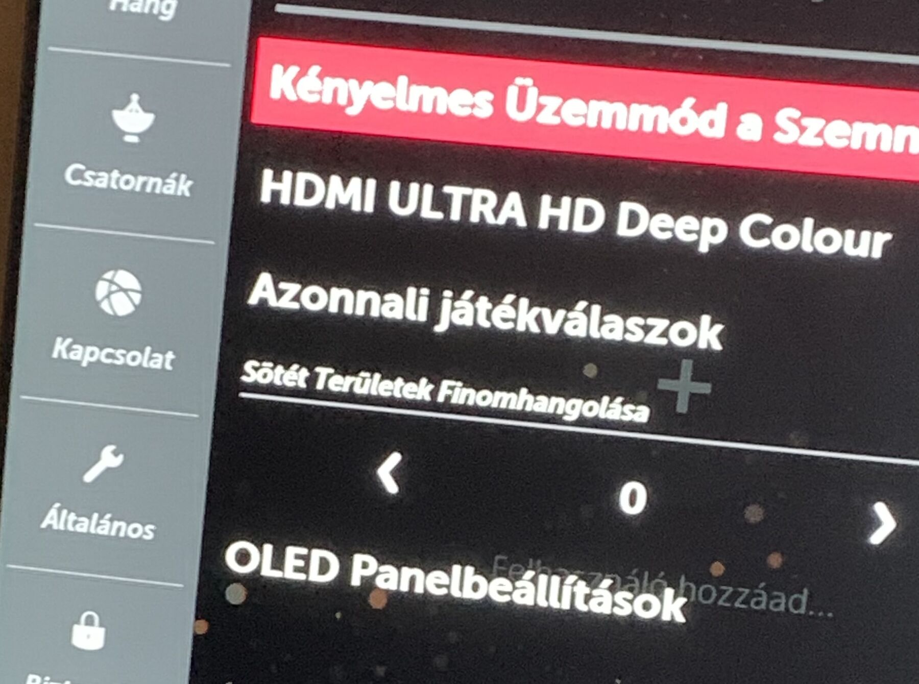

Pedig még a használati útmutatót is átolvastam. Fekete szint beállítás van HDMI-n, a szokásos, jel függő. Vincent azt vélelmezi, hogy az Alienware AW3423DW esetében a tükröződés gátló réteg okozza, ezek szerint az S95B-nél is ez a helyzet (rtings). Gondolom a Sony-nál nem lesz ilyen...

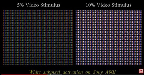

Partz
Nem tudom pontosan a technikai hátterét. De lehet ha túl közel lennének az egyes sub-pixelek, az gerjesztené a vörös-zöld quantum-dot konvertereket, de csak tippelni tudok.
MicroLED esetén egyébként ekkorák az egyes pixelek;
Celtis
Azt érdemes tudni, hogy a quantum-dot színkonverterek sem 100%-ban hasznosítják a kék fényt. Lehet ezzel kompenzálnak, így is nagyságrendekkel hatékonyabbak a hagyományos színszűrőknél. -
Ren Hoek
Ez állhat a háttérben, hogy nem olyan egyszerű felvinni a QD patternt. Meg 4Kban távolról ez összeolvad. Nem hiszem hogy látni lehet a csirkehálót.
A microLED-nél is nagyon kicsi az effektív area.
Egy fórumban is észrevették a kis effektiv areát.
"Interesting. That’s one blue and one green and one red square subpixel per pixel. Green and red are identical-sized and that is pretty much confirmation of a green OLED layer in the stack (green would need to be at least double the size of red in an all-blue QD-OLED architecture.
I’m surprised at how low the PAR is - arguably lower than WOLED, and certainly not 33% higher…
I’m going to guess the high and relatively uniform black space between active subpixel emitting areas has to do with Samsung’s eliminate-the-polarizer technology.
Giving up a ~33% advantage for a ~100% advantage is still a a 50% brightness increase…"
