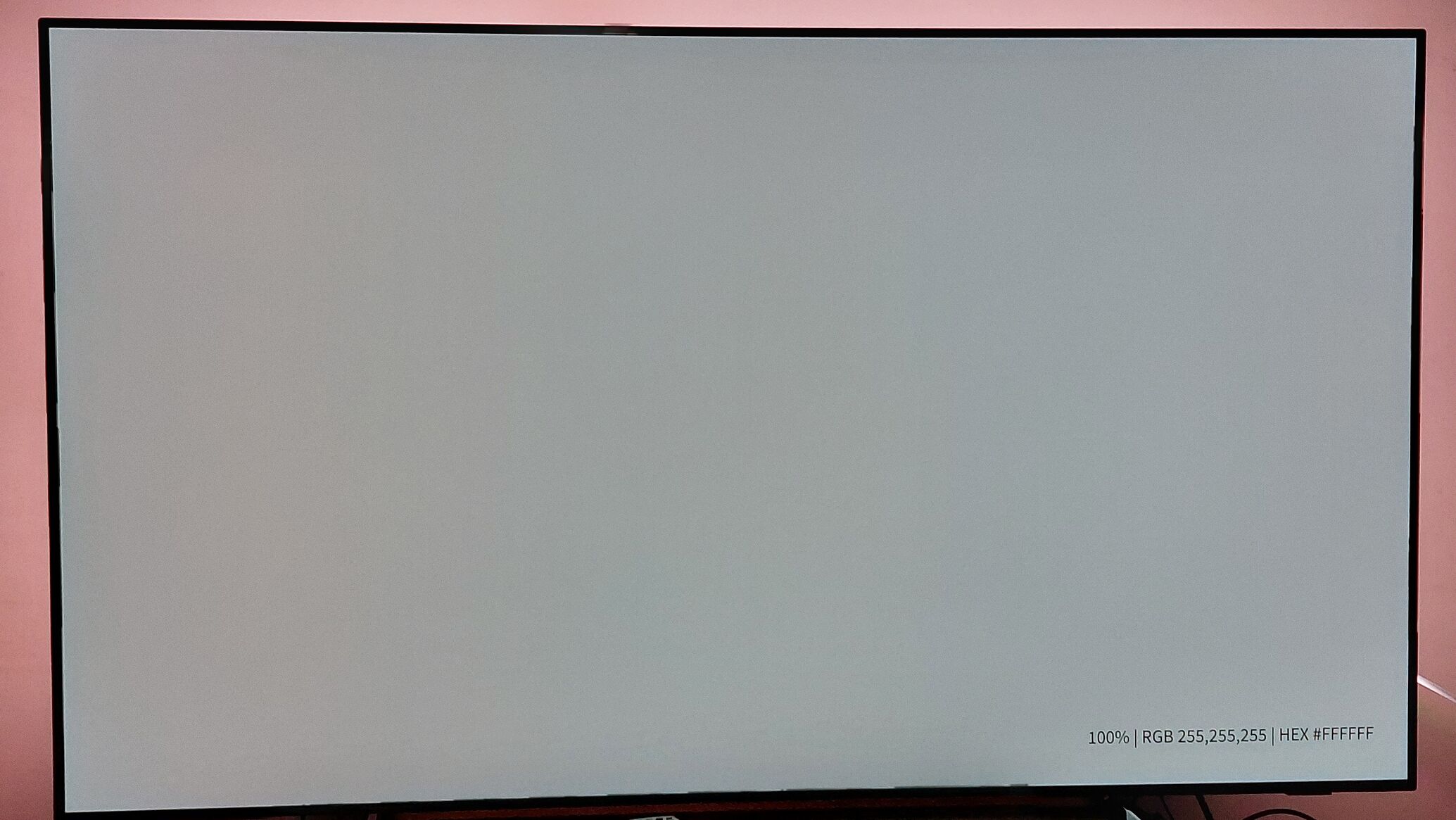

Amúgy a kijelző szerintem homogén, mindenféle hibától mentes, lefuttattam rajt pár tesztet, bár a fénykép csalóka, nincs besötétedve a bal oldala.
