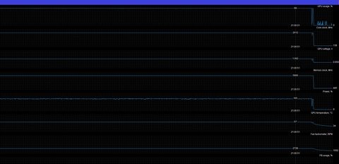

Tomdriver
..érdekes ez a 43 fok, én nem vettem észre, nálam 53 foknál dob le először, de lehet az más a második.
Jó hőfokok, így tuti használhatóbb a kártya.Amúgy léggel nincs panaszom továbbra sem, másfél óra játék után így néz ki AB grafikonja. (azt az 57 fokot úgy tartotta végig, mintha odaragasztották volna.
