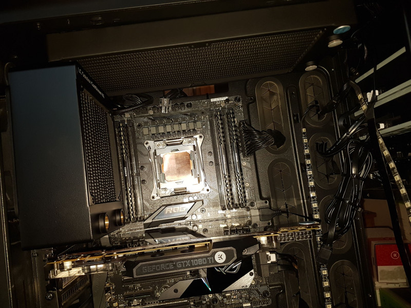

Én pont az előbb csináltam meg, egy 240-es Arctic Liquid freezer Gpuz szerinti 120%-os tdp mellett tartja 43°C-on a kártyát,ami 2000Mhz-n ketyeg. Fél nap szopás (csiszolás, még több csiszolás és ragasztás) után úgy néz ki, hogy készen van, bár az a *örökítőanyag meg nem nevezett cég* le is húzott egy thermal paddel, amit meg küldtek az meg annyira sem ragad, hogy megtartsa a süniket.

Nálam is folyamatos használat mellett a 2060-2080 Mhz birja, de ez fölött hiába adok 1,091V.
Szépen végig mennek a tesztek, nem arról van szó...
Csak nem marad stabil játékok közben.Én mikor levegővel hűtöttem nem tudtam belőni folyamatos 2050 Mhz-re, úgy hogy ez nálam előnyt jelentett.
De most ha belegondolsz, hogy mennyi pénz, kivitelezés, idő elmegy arra hogy összerakd a rendszert, nem nagyon tudom ajánlani a 1080Ti vizhűtését.
Inkább az ár ami elég húzós, és nyersz 20-25 fokot.Nekem azért volt rá szükségem mert a 7900X máshogy nem igazán tudod hűteni, nem egy olyan fajta proci amire ráraksz egy bordát, és tök jó lesz.

Nálam folyamatosan 2050 megy a GPU, 1,025V mellett, egésznapos Overwatch alatt 1 másodpercre se dobta el az órajelet, mig léghűtéssel úgy szorta hogy öröm volt nézni.
i9 7900X OC kupakaltanitva gyári sapka kicserélve, és persze a 1080Ti látható.
