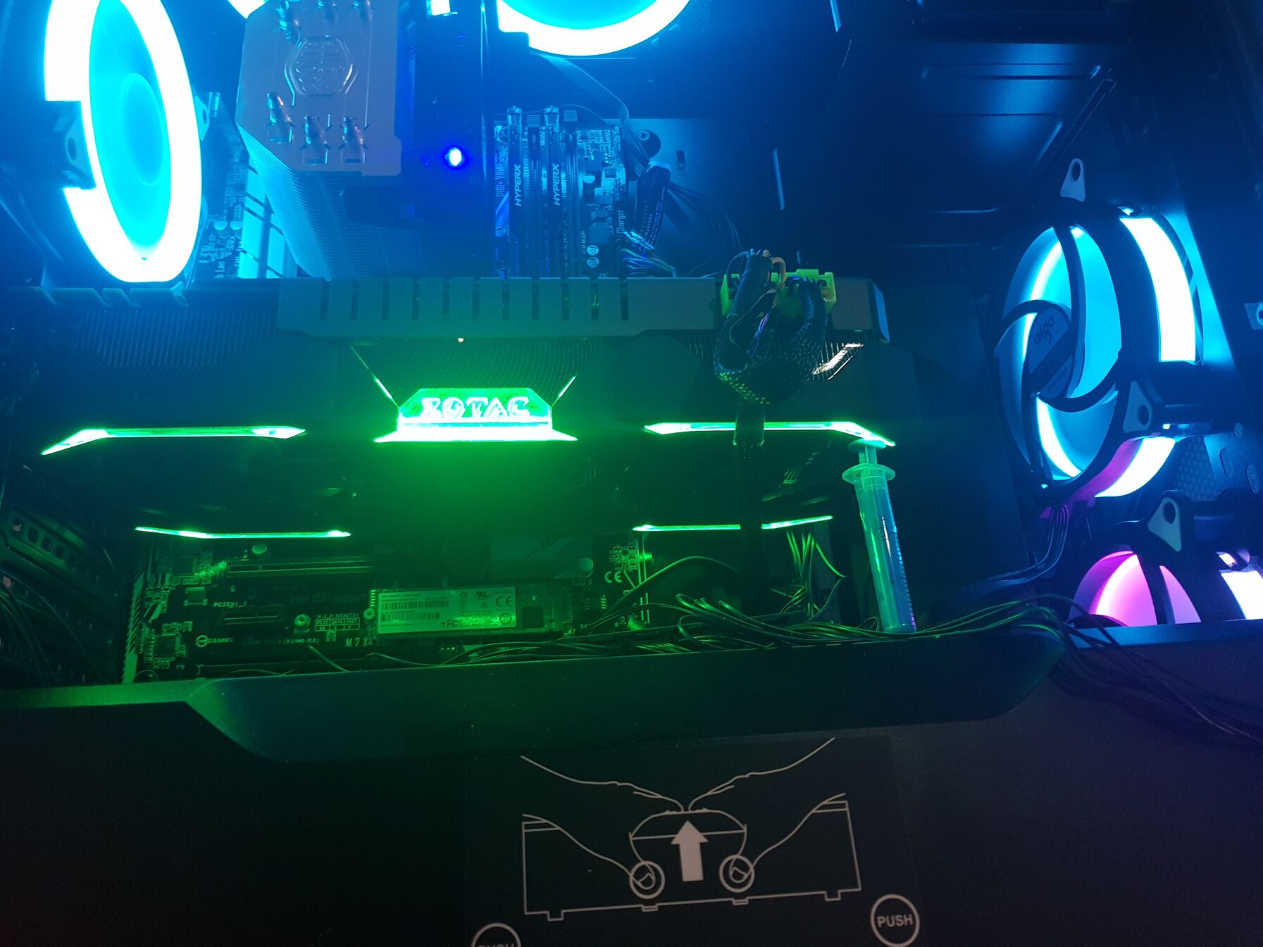

Devid_81 #9753 üzenetére
Ha jól emlékszem, akkor nekem nem volt olyan kemény a Hydro az elején. Nekem is visszazárható zacsiban van, kis kenőfejjel. És leszedni irdatlan melós volt, amíg nem ajánlották az isopropyl alkoholt. Azzal már könnyen jön.
Ezen csak egy venti van a bordán. De a borda nem igazán melegszik, szóval vagy a hőátadás nem jó, vagy a víz nem kering rendesen. Ha a hőátadás, akkor meg nagyon béna vagyokAz X31 kicsit speciálisabb, mint a hétköznapi AIO-k (már amivel találkoztam).
Van egy 4 pines csatlakozó a pumpának, és egy normál USB csatlakozó, amit egy alaplapi USB header-re kell rádugni.
Ekkor ha feltelepíted a CAM szoftverét, akkor a programmal lehet monitorozni a pumpát, és állítani a venti profilját. (meg még biztos mást is, de annyira nem ismertem meg)
A hűtőventit kötheted egy másik csatlakozóra, ami a blokkból jön ki, vagy egy alaplapi FAN csatlakozóra.
A monitorozás szerint, van amikor 9000 rpm a pumpa fordulat, de van amikor 21000 rpm.
Szóval nem tudom, ez nekem gyanús...Lehet, hogy megpróbálom felszerelés nélkül állítgatni a dolgot, és mondjuk melegíteni valamivel a bordát (hajszárítóval, vagy lángvágóval

Devid_81 #9752 üzenetére
Mikor én vettem a Hydro-t akkor teljesen kezelhető, fogkrém állagú, könnyen kenhető cucc volt, de egy idő után elkezdett kiszáradni valamiért és alig lehetett kinyomni a tubusból, elkezdett hasonlítani a Kryo-ra ami viszont helyből olyan mint a gyurma, kész kínszenvedés elkenni!
Lidl
Devid_81 #9749 üzenetére
Én is pont így jártam a Hydro-val.
Megpróbáltam Kraken G10-el és Kraken X31-el felszerelni a VGA-mat, de nem jártam sikerrel.
Valahogy sehogy sem sikerült úgy meghúzni (gyengén, közepesen vagy erősen) a csavarokat, hogy jó hűtsön.
Idle 60-65 fok volt, terhelve meg nyaldosta a 85-öt és emelkedett. Már kezdem azt hinni, hogy rossz az X31 AIO, valahogy ki kéne próbálnom, hogy jól működik-e...
Szóval amikor visszaraktam a gyári hűtőt, akkor a Hydro-val nekem is 75-80 fok volt. Már azt hittem ilyen béna vagyok.
De utána mondták itt, hogy az beszáradhat, és valóban, mintha nehezebben lehetne kinyomni a tubusból, mint az elején. És csak 3 hónap telt el a vásárlástól.
Utána kicseréltem MX-4-re (eddig mindig ezt használtam) és máris 65-70 fokon megáll a GPU.Szóval jó az az MX-4.
A kérdésem az, hogy szerintetek hogyan lehetne kideríteni, hogy jó-e az X31?
Persze rátehetném a CPU-ra, de nem akarom lebontani a most jól működő AIO hűtőt róla...Köszi
