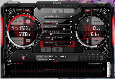

Nekem a 4790k képtelen volt kihajtani alapórajelen egy gaming x 1080 TI-t. A gpu kihasználtság ugrált 50-60% között szinte az összes játékban, kivéve a pubg, de az meg nem mérvadó. Ergo mivel nem hajtotta ki a grafikus kártya lelkét a cpu, ezért nem is melegedett annyira, más volt a gyerek fekvése mikor 8700k került mellé, akkor már jobban melegedett. A gpu kihasználtsága mindig eléri a 99%-ot.
csibuka85
Szia ugyanolyan házunk van cooler master cosmos II es es neki is 80%-on pörög a venti ahogy nekem. Amikor mértem a Far Cry 5 ben akkor ott az SSD beszerelés előtt 1 nappal szinte 60 fölé nem ment a 80% ventivel. Most meg 76-77 . Tegnap este néztem még később. Neki 60 hz es monitora van de Vsync OFF és FULL HD nekem 165 hz de Vsync ON és 1440P.
ffodi: Hát elég indokolatlan az a 56 fok mondjuk ő azt mondja hogy bármelyik játékkal játszik neki 50-55% os VGA kihasználtsága van egy I7 4790K társaságában. Nekem minden játéknál 98-99% van használja a VGA-t.

Ha ennek nem túl hatékony a hűtése, akkor milyen lehet a ref. megoldások hőkezelése??
Én inkább arra gyanakodnék, hogy valami illesztési, hőátviteli hiba van a gpu és a hűtőborda között.
Volt egyszer egy ASUS 780 ti matrix platinum-om és ott az egyik hűtőborda nem érintkezett a gpu-val, holott ott a szar hűtés tervezése miatt eleve 2 hővezető cső nem érintkezik ugye a grafikus processzorral, mert mink is kellene neki.
Azért lenne fontos, hogy valaki olyan mondjon személyes tapasztalatot, akinek van, mert azzal lenne érdemes összevetni.
