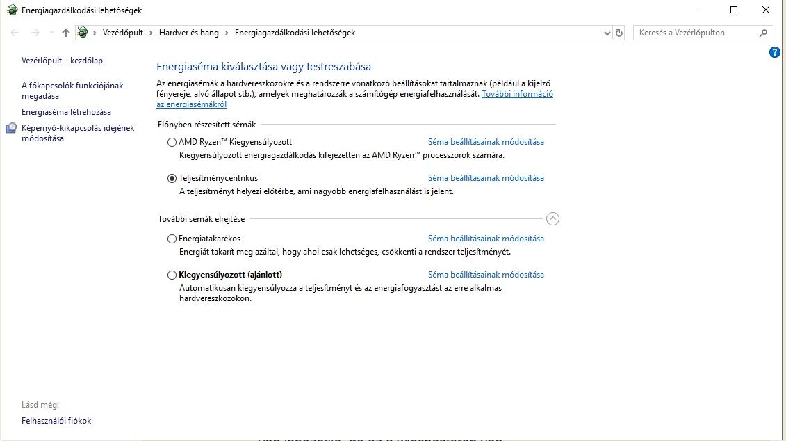

0:30-nál kezdek el karaktert váltogatni, onnantól droppol egy ideig.. aztán beáll fix 60-raA fenti két tesztet elvégeztem úgy is, hogy az Nvidiánál is Maximum Performancet használtam, illetve, hogy a Windowsos Power beállításoknál is Ultra illetve High Performance volt beállítva. PCI-E Power saving is ki van kapcsolva ezalatt.

A probléma forrása lehet, hogy a menüben 60FPS limittel nem csinál semmit a VGA, így mind a GPU órajelet mind a PCI-express port power state állapotát alacsony szintre állítja be, ahonnan magasabb szintre váltani tetemes időbe telik.
Elsőre kapcsold ki az FPS limitet, ha úgy "jó", akkor lelőttük a nyuszit.
Lapozó-file kezdő és végméretét állítsd a rendszermemória 2x-ére, fix értékre, úgy nem b@szogatja egyfolytában a háttértárat windózod az allokáció méretének módosításával.
