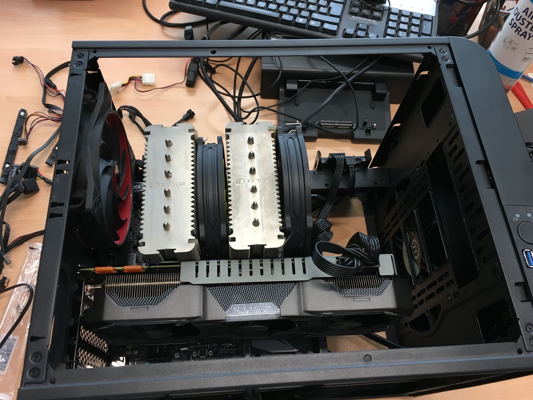

Siszibatya
Szia !
Szét ne fúrd a házat a kártya hőfokai miatt ! A levett oldallap segített egy kicsit a hőfokokban.
Tuningot szerintem ne erőltesd , nem ér annyit , pláne úgy , hogy nálad nem volt stabil és fagyás lett a vége.
Másik házat tervezel szerintem inkább add el , eredeti állapotban ahogyan van, vagy félrerakod emléknek.
A levett oldallappal légáramlat útja így megtörik és nincs a kívánt légcsatorna elvileg. Nemtudom milyen minősítősű a tápod, de nem kell feltétlenül lecserélni. Lehet venni 24pines és 8pines hosszabítóból is minőségi harisnyázottat , többféle színben a táphoz. pl. Bitfenix
A ventillátorokhoz nem kell külön ventilátorvezérlő. Pl. Lepa Bol.Quiet veszel annyi db-ot amennyi kell a házba , ezt tudja az alaplap is vezérleni . Y elosztó kábeleket veszel és rákötsz mondjuk 2db ventit.
Inno3d biztos nem vettem volna , Aorus ha jól tudom van néhány fórumtársnak . Nem szabad azért figyelmen kívül hagyni a többi márkát : asus, msi ,hof, zotac, evga kártyáit Ezek árban drágábbak valószínűleg ,mint az Aorus.
Egyébként Aorus xtreme változata is volt már itt valakinek ha jól emlékszem.
Siszibatya
Szia !
A gépházad lecserélése jóval nagyobb , nagyon jól szellőző házra , minőségi ventikkel sokat segít a hőfokokon.
Ezek a kártyák leadnak 250W + hőt amit el/ki kell vezetni a házból . ( + a proci által termelt hőt )
A Bitfenix Neos nagyon rosszul szellőző , zárt ( oldalt és felül is teljesen zárt ) házadba egy founder edition kártyát tettem volna , az legalább kifelé tolja a házból a hőt és nem a házat és a többi alkatrészt melegíti .
( az igaz , hogy hangosabb és melegebb (84fok ) , mint a custom kártyák )A többiek segítő hozzászólása is nagyon hasznos .
A 1080ti kivannak nagyon hegyezve tuning szempontjából és kb ugyonaddig húzhatóak .
Nem fog sokkal jobban menni egy játék , attól a néhány MHztől , cserébe jobban melegszik és fűt.
Más márkájú kártyával , talán jobban jártál volna hőfok és halkság szempontjából szerintem .

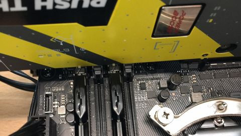

RazoR
Nem tudom egyel lejjebb rakni mert egyrészt az a pci "csak" 8x másrészt valami agymenés folytán az usb3 alaplapi csatlakozót az atx csati mellől lerakták a lap pci csatlakozókkal párhuzamos oldalára mer kellett a hely a Type-C-nek!
Illetve ott megfulladna a plexi mellett a vga.

RazoR
