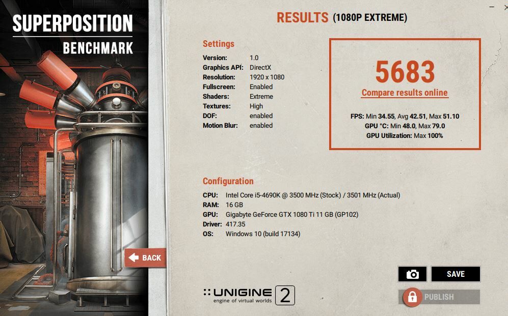

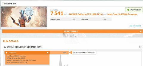

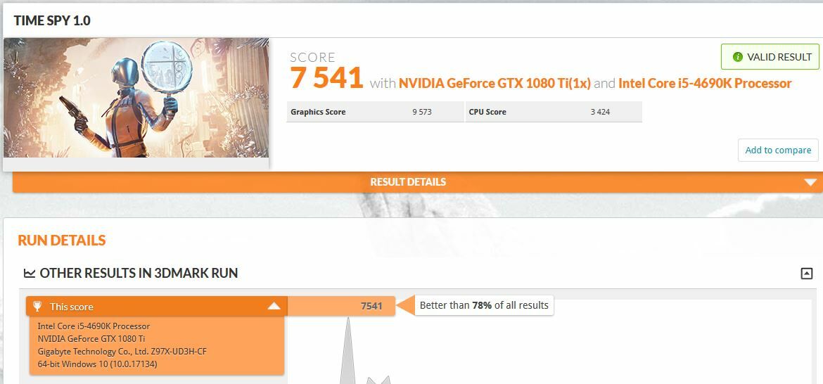

Tegnap megérkezett a kicsike és már bent is van a gépben ... elvileg "megjavították" így a GPU már nem szemetel és nem hibázik ... 3DMark is szépen lefut ...
Csináltam is pár gyors tesztet:
Nem tudom, hogy nálatok milyen eredményeket produkálnak. Remélem, hozza nálam is azt amit kell.

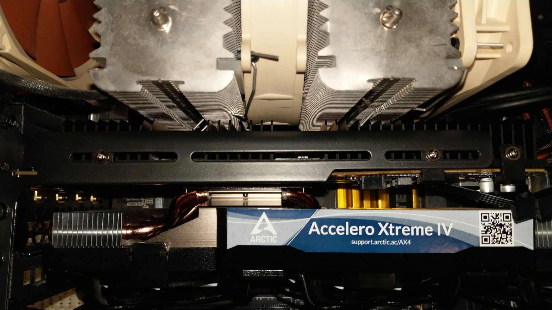

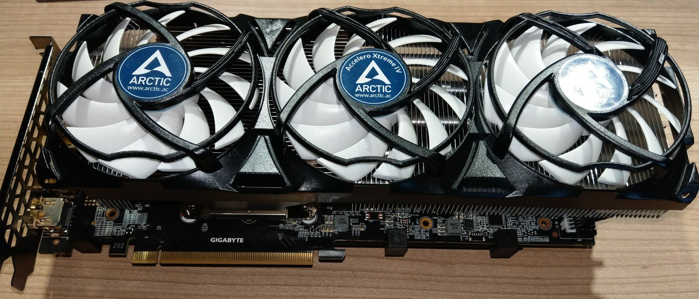

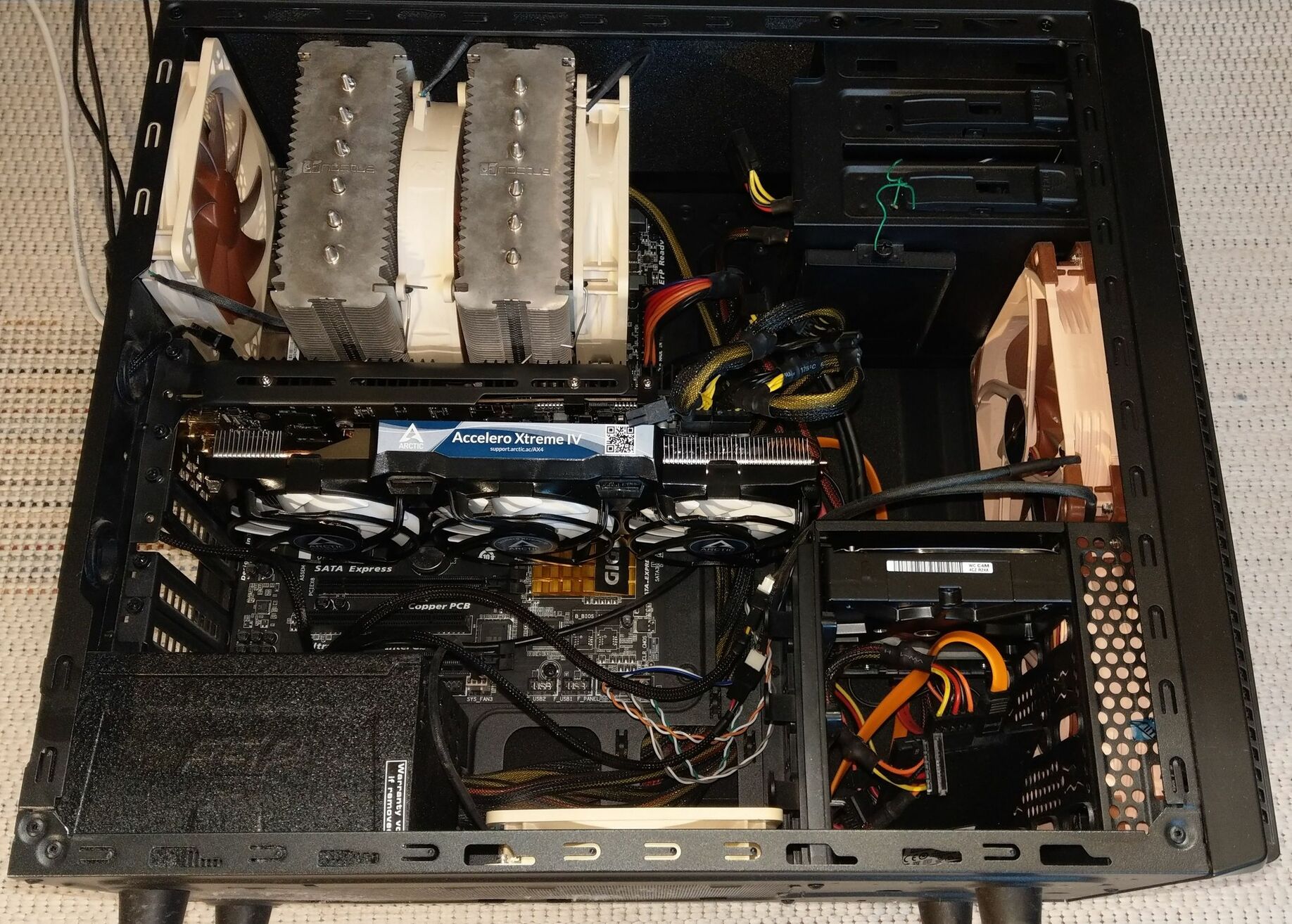

Hát gyerekek ... ezt nem gondoltam volna ... beszereztem ezt az Arctic Xtreme IV-et és tarolt!!
!!! 30 FOK !!!!
A szobában kb 24 fok van és annyi extra még, hogy a házban ilyenkor mindig maxra állítom az összes ventit (eddig is így volt a régi hűtéssel és az nyaldosta nekem a 85 fokokat!!!)

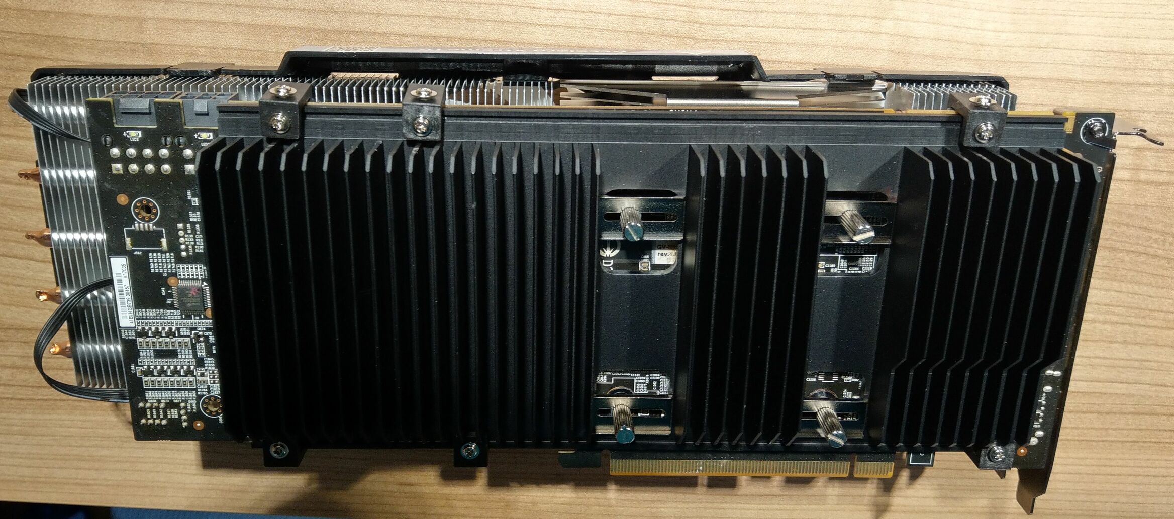

Pár fotó a már összeszerelt hűtésről és a gépről, hogy hogyan néz ki benne:
Az új hűtés hátán lévő extra hűtőborda ippeg hogy bement a Noctua CPU hűtő mellé ...
Hosszú távú tesztelés folyamatban ...
