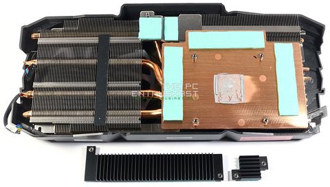

Nem feltétlenül kell vizes rendszert építeni.
EVGA árul komplett hyprid kitet, vevszel egy FE nyákos modellt, és rászereled.
De vannak univerzális AIO megoldások, Arctic Accelero Hybrid 120-as vagy 140-es radival, de akár ID Cooling Frostflow 240G-t is vehetsz 240-es radival.
Kraken G10 vagy G12, és bármilyen AIO rámegy a kártyára.
A lényeg, hogy a ramokra meg a mosfet-ekre tegyél hűtőbordát.EVGA és Zotac kártyáknál cserélhető a hűtés garivesztés nélkül, ha jól tudom Gigabyte-nál is.

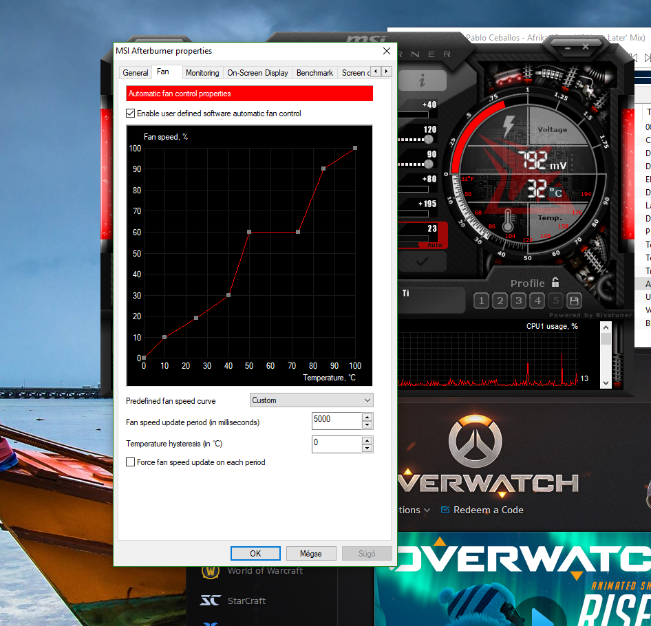

Asus Tweak-et kukázd ki, mert ez szh@r.
A középső résznél nagyjából 50% körül legyen a max, ha jól szellőzik a ház. Halk lesz, és úgy áll meg 70 fok körül. Ha nem zavar a hang, akkor 60-70% körül mehet.
Hozzáteszem, rendben vam a 70 fok léggel.
Nekem játékfüggő volt, 50% körüli ventivel 60-70 fok között volt a Strix OC, 141 FPS lock-kal. (a kép annak a profilja volt - ami fontos, így nem áll le a venti)
Ami fontos, hogy az FPS-ekről nem tudunk, csak hőfokokról.. 60 fps lock-kal Nekem sem volt 50 fok fölött a kártya, kivéve Mass Effect Andromeda alatt.

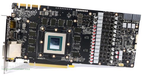

46-50 ezerért volt alzán, de az Neked nem jó, mert a 1070/1080-ra más hűtő van, mint a 1080Ti-re. Illetve a Tiedre ez semmiképpen sem jó, mert nem referencia nyákos.
Keress hozá AMP! extreme hűtőt ebayről, hátha akad. A PCB ugyanaz.
Egyébként ha 100%-on megy a venti, de csendes, akkor az is lehet megoldás. Mondom, én a 1080 AMP!-on alig hallottam a ventiket még 100%-on is.
