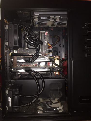

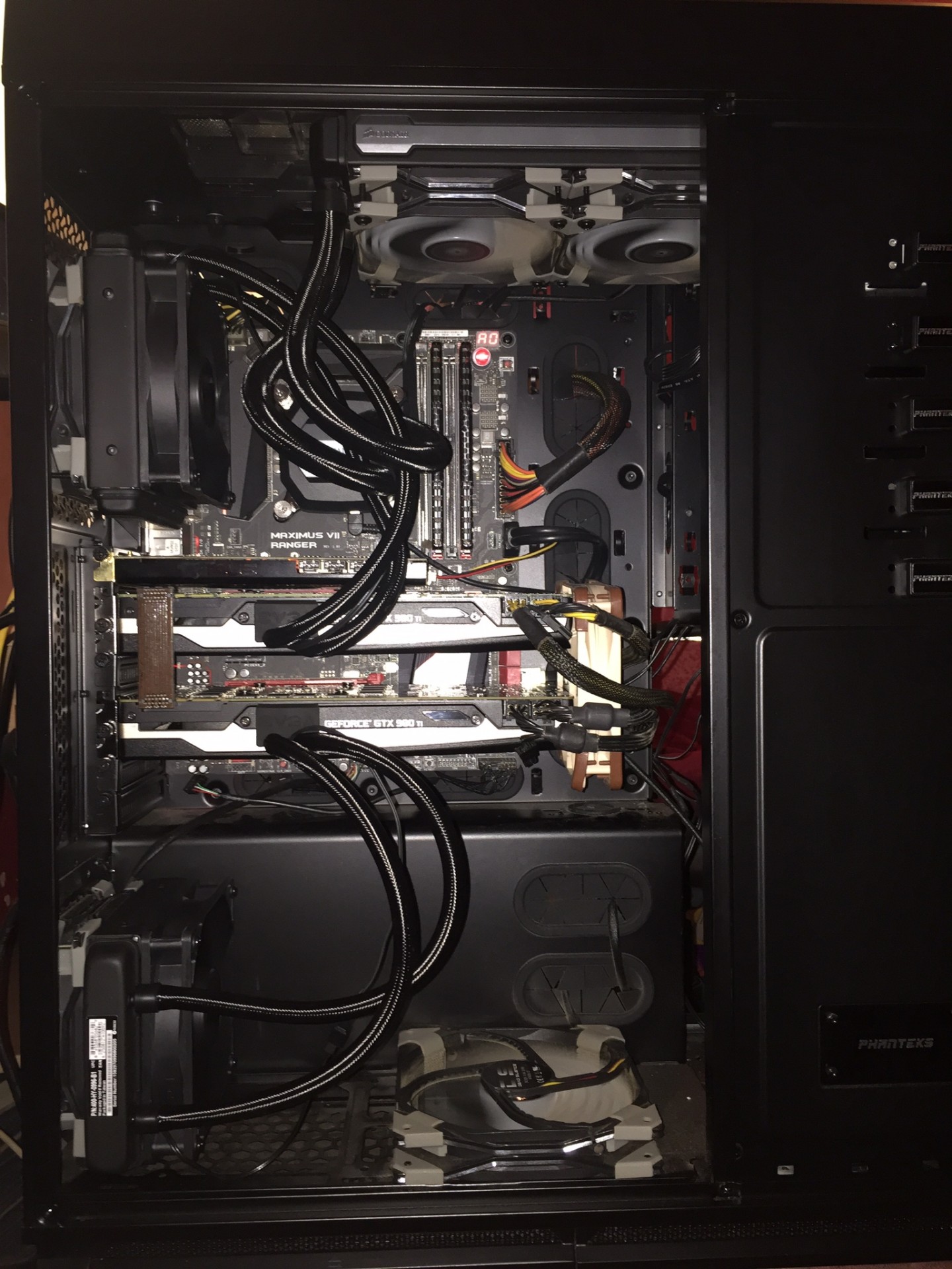

Pont az MSi Gamingre lehet AIO-t rakni,adott a vrm hütése csak a gpu blokkot kell leszedni a gpu körüli négy csavarral,matricát pengézd le.Egy kraken G10el meg mondjuk egy corsair h75el 20 perc alatt megvan a müvelet,és mehet is felülre a radi meg a ház hátuljába.Relativ olcsón meguszod,és simán menni fog az SLI ,nem fog droppolni.A krakenre meg keresel egy csendes 80as ventit,vagy leszabályzod ami van alapból hozzá,még akkor is jobban fogja hűteni a vrm bordát mint a gyári megoldás mert telibe fuj.Alulra meg rakhatsz egy Gigat,ha nincs hely minkettőt levizezni,vagy a második AIO radinak nincs hely a házban,garantálom neked hogy még igy is a felső kártyád lesz a csendesebb,meg hűvosebb is!Ez a legolcsóbb vállalható megoldás SLIben ugy sem fogod szénné küldeni öket,mert nem lesz rá szükség,max a power limitet tolod ki.Az egész megvan egy blokk árából,és ha cserélni akarsz sokkal könyebb szivvel teszed a H75 megmarad talonba,a gyári hűtéssel meg eladod.

Szerintem az sem lenne az igazi, két kártya azért baromi sok hát termel még úgy is, hogy az egyik AIO. A gamingnek eleve nagyon jó szellőzés kell, SLI-t csak refből építenék, vagy két AIO, de azt is olyan alaplapba, ahol bőven van hely a két kártya között, és persze jó szellős házba. Mint pl TTomax TitanX SLI-je, na az komolyan meg van építve, ott biztos nincs gond a hőfokokkal. Persze mindez nagyon sokba kerül, csak akkor érdemes belevágni, ha ki is használod majd.

Majdnem semmit. Csak azt, ami a VRM-rol meg a hatlaprol tavozik. A ho tobbseget a GPU adja, azt meg a viz 100%-ban elviszi. A maradekra pedig jo a venti az oldalaban, az tol annyi friss levegot. Igy akkor a leggel hutott kartya nem futi fel a kompakt vizes VRM reszet.

Az is megoldas, mert tulajdonkeppen nem befolyasolja. Egyedul a VRM hutest kell megoldani, mert az olyankor is kap a hobol, ami felfele megy. Egy oldalso venti, ami a ket VGA koze fujja a levegot, az jo megoldas. Kerdes az mennyire elegans megoldas. Ha van hely, akkor mar jobb, ha mindket kartya megkapja a kompakt hutest.
(tudom mirol beszelek, egy darabig hasznaltam HD7990+7970 CF-t, aftermarket hutesekkel, es nem tudtam megoldani a melegedest)Bar pont forditva lenne jo. Az also a vizhuteses, akkor a felso alig kap meleget abbol az iranybol.

SLi-nel az a gond, hogy a after hutess ki vannak csukva.(mindegyik megbukna, egytol egyig) meg ref. megoldassal is jobb eredmenyt ernel el, persze az is katasztrofa lenne.... Az osszes hot a hazba nyomja az also kartya, amit a felette levo szepen beszopal. Itt jon az, hogy csak a vizezes mukodik, vagy alapbol kompakt hutessel szerelt kartyakat kell venni.

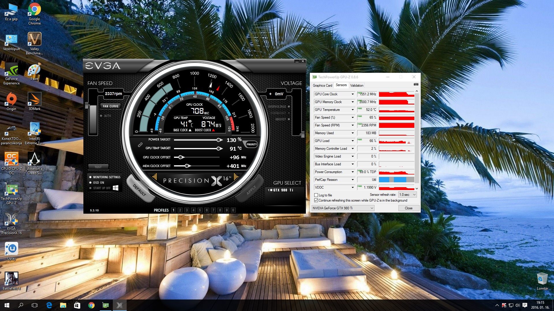

"...nekem játékok alatt még csak le sem boost-ol, a 60 fokot sem éri el."
Passziánsz alatt nekem sem
Milyen fordulatszámon? Mert a többi tulaj és a tesztek nem ezt mondják a gyári profillal, erről azért egy GPU-Z képet legalább dobj be, mert ezt még a Lightning sem tudja.
