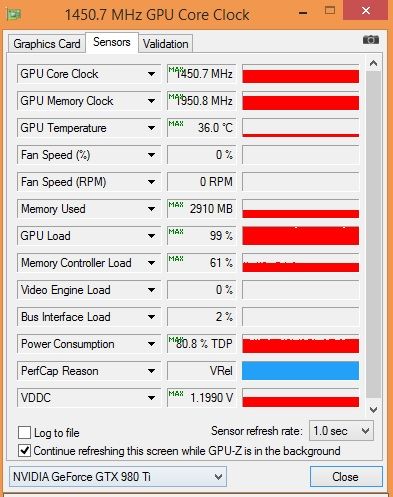

Erdekes a kartya BIOS -a a 980-hoz kepest. PSU Rail1-2 -ot teljesen mashogy allitotta be, mint a 980 eseten. Itt alapbol a Rail-ek kiszolgaljak a kartyat a beallitasok szerint, mig GTX980 eseten csak a +75W -os pci-e tappal jott ki az eredmeny.
Az alap TDP 225, GTX980-nal ez 250 volt.
A power target meg 250, GTX980-nal meg 180. Ezek Def ertekek. -
MPowerPH
Nem nagy szam a VGA, csak 69,8% az Asic, de igazabol hidegen hagy. 980-amnak meg 65% volt, es 1550 -et tudott stabilan, feszemeles nelkul.(plusz feszre nem skalazodott jol)
Ahogy nezem, ezeknel a refeknel megmaradt az, mint a 980-nal, es adhato +87mV a gpu-nak. GPU-Z szerint fel is veszi azt a feszt. TDP korlatba konnyen beleutkozik? Mert akkor gyorsan atirom a BIOS -ara is ranezek.

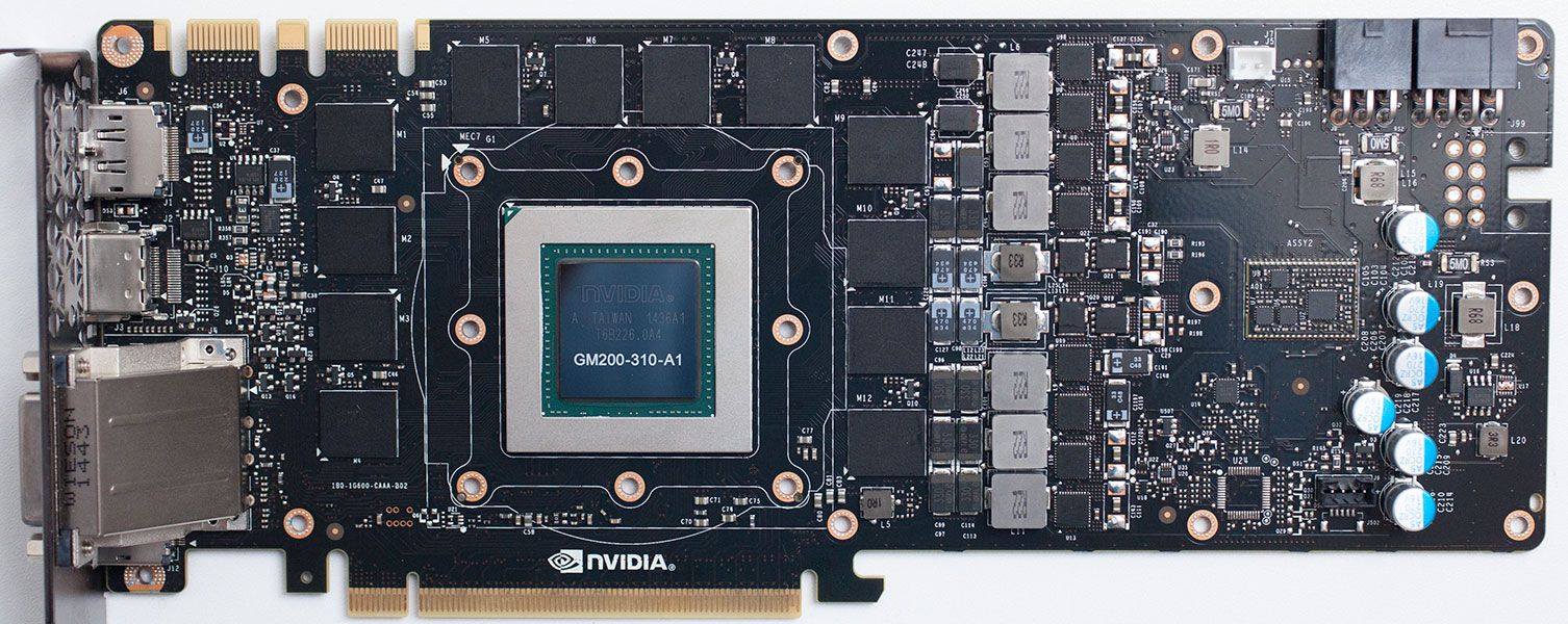

Erre a Titan X fele blokk siman passzol, ugye? Csak mert hiaba a millio fazis, a TechpowerUp oldalan ez a kartya vitte a legtobbet GPU orajelben. -

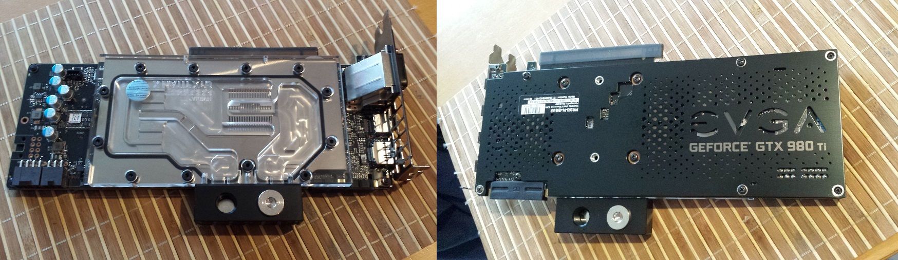

Igen, ez a vizhutesnel sajna ilyen, a blokk egy plusz tenyezo, ami utana eladhatatlan.
De takolni nem akarok univerzalis blokkokkal. Meg egy lehetoseg lehetett volna az EVGA Hydro Copper, mert az Strix aron van, es nem kell hozza blokkot venni. Csak nem akarok full refet, meg az utana szinten nehez eladni, mivel csak egy szuk reteg tudja hasznalni.
Legalabb most Backplate -et nem kell venni, Strix -en levo az elmondas alapjan fem, nem muanyag.Egyebkent ugyis a GPU dont. Itt maximum a feszultseg novelese az, ami elonyt jelenthet.

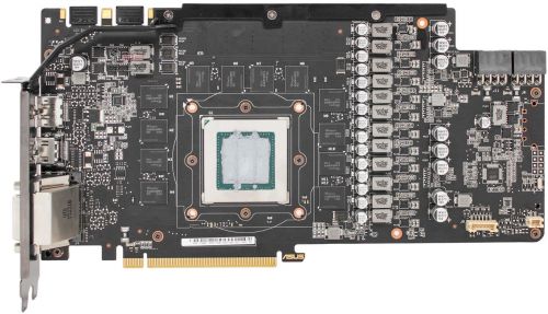

Meg ugy tudom, hogy a ket szelso hocso majdnem egyaltalan nem erintkezik a GPU-val. Talan annyi a kontakt, hogy a sok paszta, ami kitolodik a gpu-rol, az tovabbit nemi hot, de szerintem az edes keves.
Strix -en levo PCB elegge kemenyen nez ki. Kb. semmit nem tartottak meg a gyari specbol/elrendezesbol.

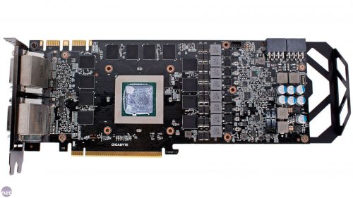

Na, akkor ezt magyarazza el nekem valaki.
TechpowerUP-nal jart G1-en NCP8114 volt.
