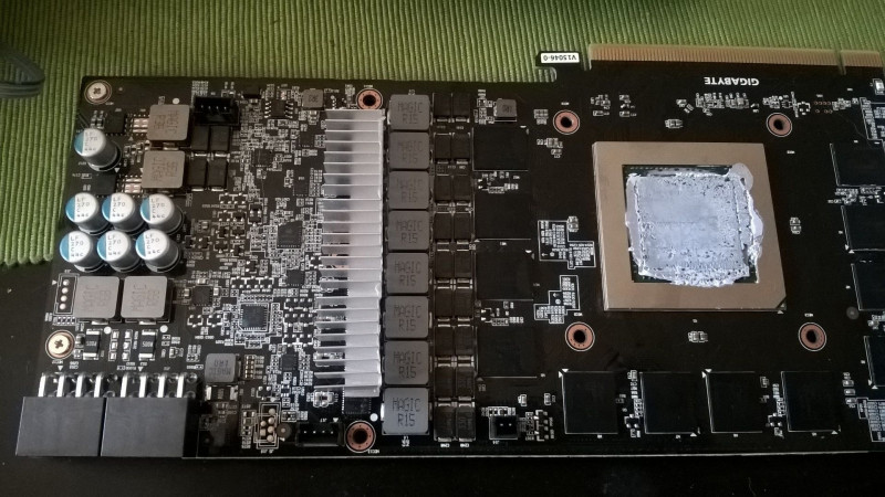

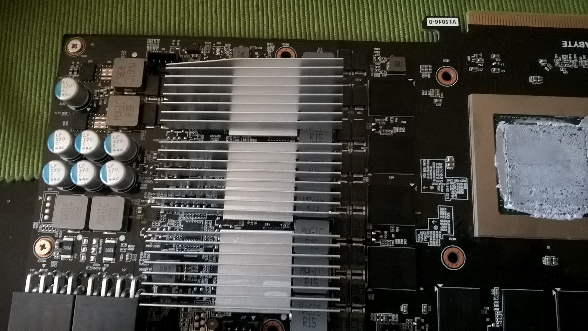

Az a fém egy hővezető közeg és a bordákon keresztül a hőcsövekhez csatlakozik a vrm (nekem is ilyen kártyám van ilyen hűtővel).
Mondjuk ha cserére mész akkor érthető
Na igen a pasztázás a kókler munka.Nekem a mind a WF3OC-n mind a G1-en ugyan ilyen tré volt,nem győztem takarítani utánuk. -
Milka 78
Vrm bordát szerezz rá,mert gyárilag is volt.G Pad-el vezették el a hőt vagy a bordára,vagy pedig az eggyik hőcsőre (fene sem emlékszik).Látod az Evga 1070 vrm szekciója is eleresztette a füstöt,ráadásul nincs hő- dióda sem rajta.Én tuti nem hazárdíroznék ezzel
Legalább a backplate és a vrm közé vegyél termal pad-et.Én is vettem,de nem szedtem szét,mert nálam batár nagy vrm bordák vannak a kártyára rakva.
Amúgy grat a hűtéshez,remélem neked is bejön mint nekem -

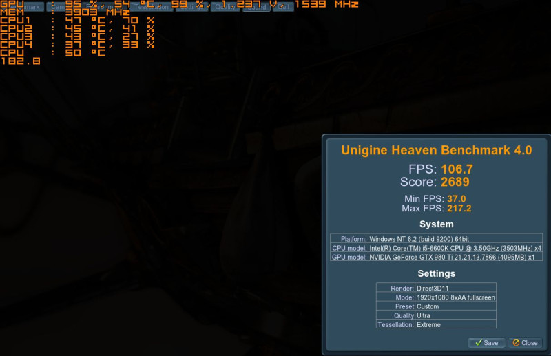

Nagyon komoly kis ketyere,most koppig feszelve 1540-en,leszabályzott ventikkel sem megy 50 fokig sem
Ellenben vrm bordát az kukáznod kéne,mert azt nem adnak.
Nekem ilyenek vannak rajta.
Esetleg ilyennel is megpróbálhatod,de itt azért lényegesen kevesebb a hőleadó felület.
Én kétoldalas Sekisui ragasztóval rögzítettem,de elég macerás,könnyű leütni.Én raktam egy vékony csík szivacsos kétoldalast a vrm bordák tetejére és úgy raktam rá a blokkot.Így odaszorítja a bordát a vrm-hez és stabilan tartja.Pofon egyszerű művelet,de a bordák beszerezése lehet macerás lesz.Lehet rendes ragasztóval is feltenni mint amit a aaz AC Hybridhez is adtak,de én nem akartam a nyákot összekenni. -
