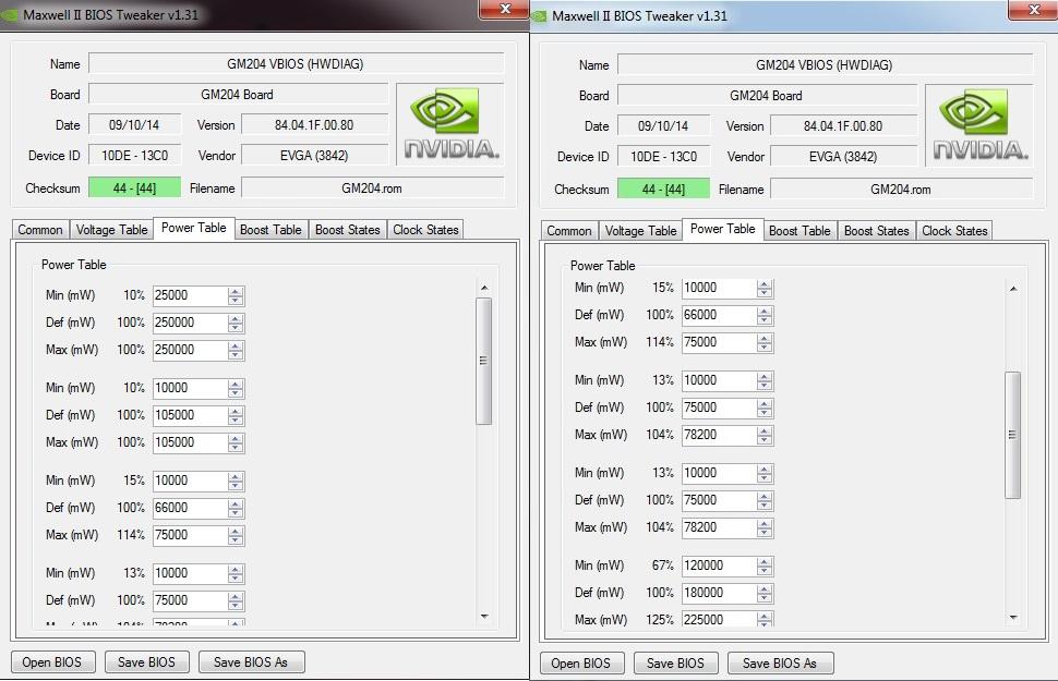

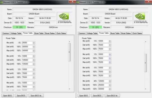

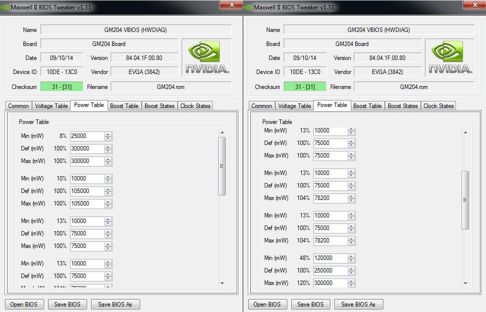

Visszaterve erre, egy dolgot nem ertek csak. En most felemeltem a limitet a kartyan. Ellenben a pci-e, es a csatikon keresztul felvett ertekekhez nem nyultam. Ellenben a 300W-hoz nem kellene oket egyesevel 37,5-el megemelni?
Igy nezne ki mindket tapcsatin37500mW plussz)
Def (mW) : 112500
Max (mW) : 115700Igy jonne ki a 300W -os fogysztas. Elvileg ha ezt nem valtoztatom meg, akkor a kartya tovabb limitalni fogja a TDP-t, hiaba noveltem meg a maximalis erteket.
MPowerPH
Egyaltalan nem kestel el. Az elso reszrol nem tesz emlitest a cikk.
Itt Te ugye belottel a kartyanak egy 350W-os max TDP limitet, modositva a power targetet, es a ket tapcsatit. Az elso kepen levo ertekekhez nem nyultal, azok nalam is pont igy allnak. Akkor csak ennyi lenne az egesz TDP kitolas?
Ugye ref. kartyan alapbol nem olyan izmos a tapkor, mint pl. egy Strix-en. Ettol fuggetlenul birna e a 350W-os limitet, vagy figyelni kell a hardware hataraira is?Igen, ref. kartyakon 6+6 pin van.
