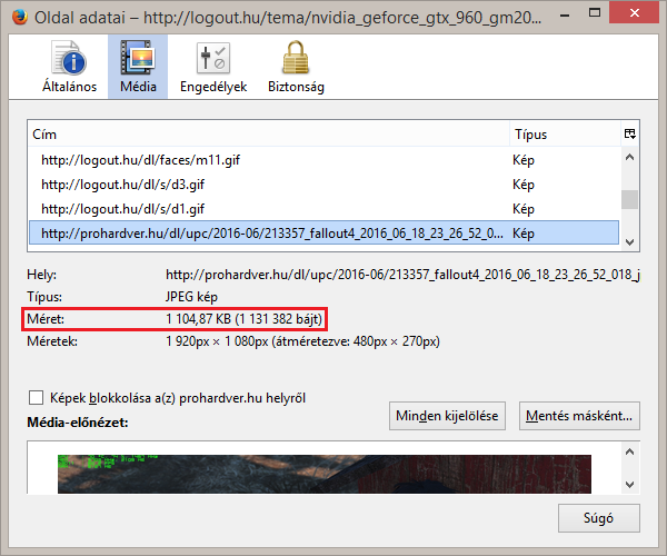

4264adam #11903 üzenetére
Olyan megkötések voltak megadva a cfg fájlban, hogy az ultra beállításra ne legyenek érvényesek. Ezekből a sorokból kellett bizonyos opciókat 0-ra írkálnom az alapértelmezett 1 helyett:
seta image_downSize "0"
seta image_downSizeBump "0"
seta image_downSizeSpecular "0"
seta image_filter "GL_LINEAR_MIPMAP_LINEAR"
seta image_ignoreHighQuality "0"
seta image_roundDown "0"
seta image_useCompression "0"
seta image_useNormalCompression "0"
seta r_renderer "best" -
