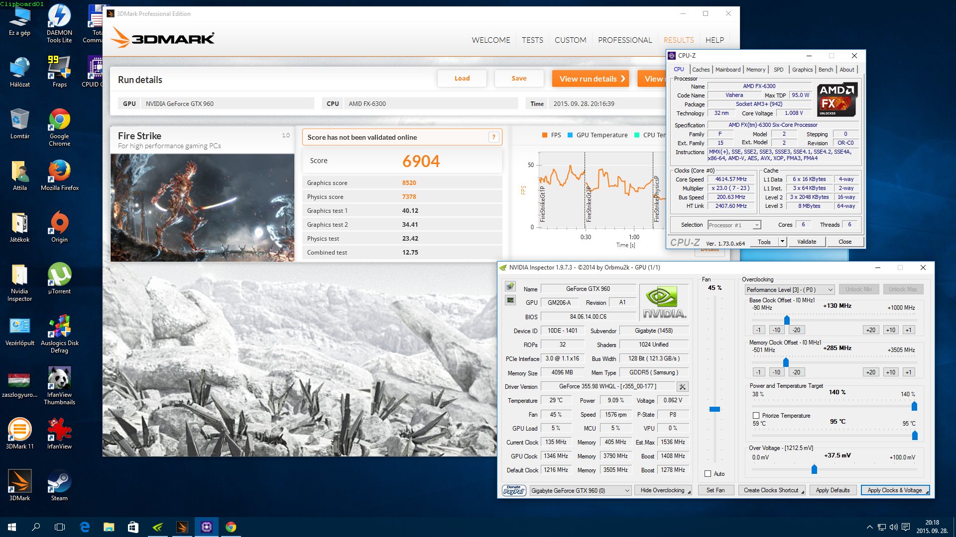

Dark KillerX #4597 üzenetére
Ennyit kaptam amúgy, firestike alatt
Úgy gondolom a GPU score oké, de viszont az is igaz a Physis és a Combined kevés, de nem vagyok bench huszár, és egyébként az anyagiak nem is engedik, így ez nekem megfelel, és játékok latt, nagyon jól megy, csak szoknom kell még

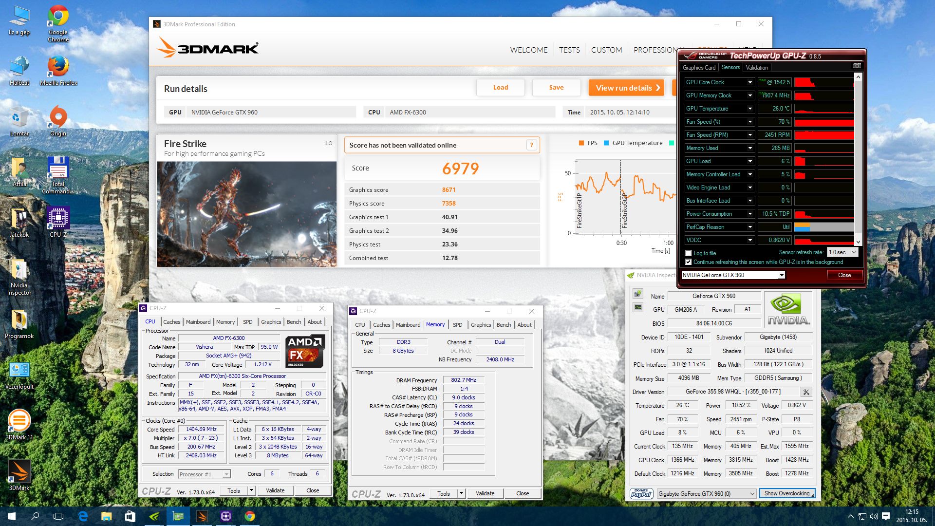

4264adam #4591 üzenetére
Bekapcsolt Sycn mellett ennyit kaptam Firestrike, és Valley alatt
Nekem ez a furcsa,hogy tényleg csökken a teljesítmény, mert 60FPS-ig, nem kellene hogy megfogja, és ez a kártya ezeknél a Bencheknél nem tud 60FPS-t.
A firefox pedig egyébként, csak akkor hülyül meg,ha "csak" a drivert, és physix-et rakom fel.

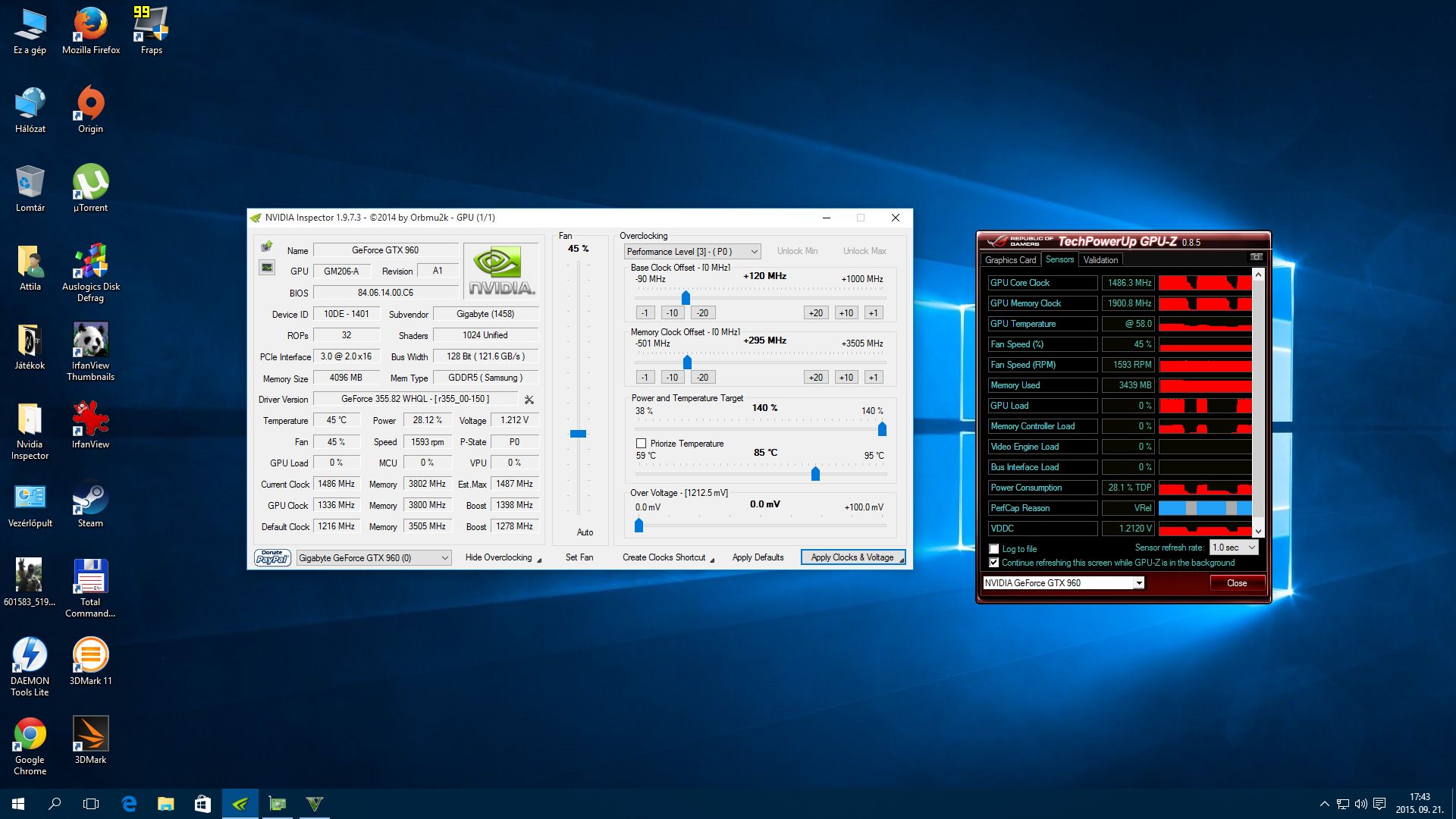

Én is kb 5 év után jöttem vissza NV-re,és bizony a "nagy" hiedelmek ellenére,a driver-t,én nem bírom egyenlőre megszokni.Jó összességében jól funkciónál ,de sok a kérdés nálam,de remélem idő előtt megszokom, vagy különben megy fel apróra.
V-Sycn és a GPU artifakt
A V-Sycn-el kapcsolatban,az hogy bekapcsolt Sycn mellett,pl Firesrtike alatt csökken a teljesítmény,pedig még a 60FPS-t,sem éri el a kártya teljesítménye
Artifact-nál pedig, az mikor túlhoztam az elején a kártyát, utána a stabil órajeleken csökkent a teljesítmény
, ergo pl Firestrike alatt, kb 2-3%-al kevesebb pontot kaptam a stabil órajeleken, és csak driver reinstall után javult meg
Na és a legutolsó, hogy Firefox alatt, csak akkor gyors a net, ha az egész driver-csomagot felrakom, ha kiveszem a 3d-s csomagot, az experience-t, akkor lassú a net ( görgetésnél darabos a kép,lassúak a videók) , akadozik, pedig SSD-ről fut a rendszer, ja és a hardveres gyorsítás kivan kapcsolva
Kb már 10-er raktam újra a driver-t

, és igazából ugye a tápcsati 8+6 pines, és a vga megy is szépen, 1477MHz-ig BOOST-ol , de a Vram-os nem tudok nyúlni, már 150MHz+ esetén képhibázik , és bizony a teszteket elnézve , itt nagyon is dobna a ram tuning , de szvsz vhogy csak kibírom
