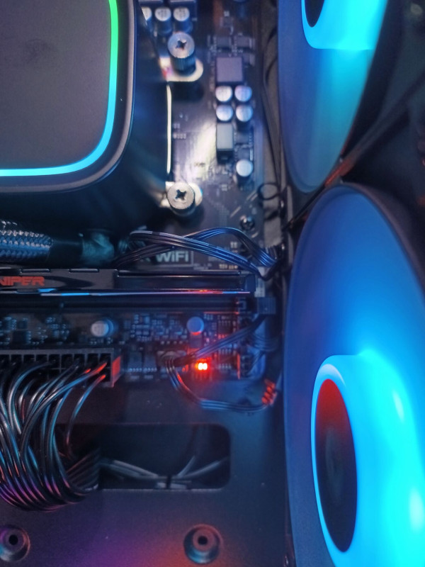

Végiggondoltam, mi változott a házcserekor, nyilván a házon +1-2 ventin kívül...
Egy dolog, egy 24 pin toldó!
Na kikaptam a toldót, meg is néztem. Az alaplapra csatlakozó részén találtam kettő pint is ami kicsit bentebb volt a többinél, ezt másik oldalról minimális erővel ki is tudtam húzni.
Na most összeraktam enélkül /így az alaplap előtt van elvezetve az ATX24 pin kábel, de ha jó lesz így, akkor lesz*rom/
Ha nem jó, megyek tovább aszerint amit írtatok, abban viszont biztos vagyok, hogy ez a tápcsati probléma okozhatja az újraindulásokat, ráadásul magyarázhatja azt is, hogy miért tök random, azaz van hogy nem képes elindulni, van, hogy ~3 órát megy.

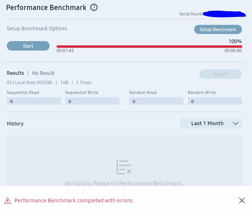

Csorbi #52352 üzenetére

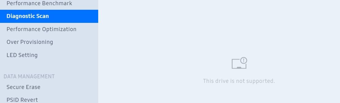

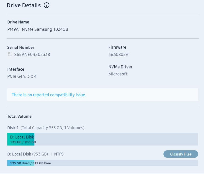

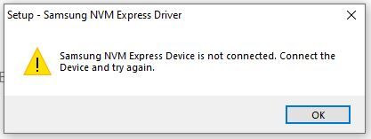

Egy Performance scan-t futtattam, KÉP
Diagnostic Scan-t nem engedi. KÉP
Olvastam, hogy elvileg 3.3 firmware kéne a diagnostic scan-hez.
Na, azt fel akartam rakni, ezt írjaSzóval a performance sem fut le hiba nélkül, diagnosticot nem tudok futtatni.
Mindenesetre ez az SSD hibás.#52353KROK640
