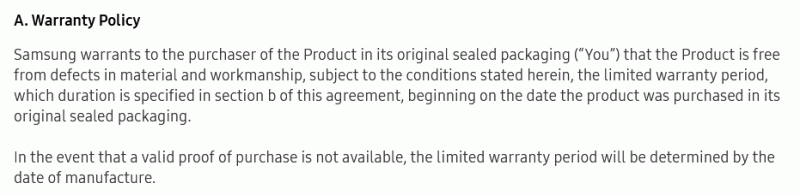

Csorbi
KROK640 #52353 üzenetére
Jó eséllyel lehet rá gyári gari, amit a Samsungnál mindenféle számla és jótállási jegy hiányában is lehet érvényesíteni a gyári szám megadásával, ebben az esetben ők a gyártás dátumától számolják az 5 évet. 2020.szeptember 22-én volt a piacra dobása a 980 Pro-nak, talán a gyártás ideje sem volt sokkal korábban ha a legelső darabok között is volt.
