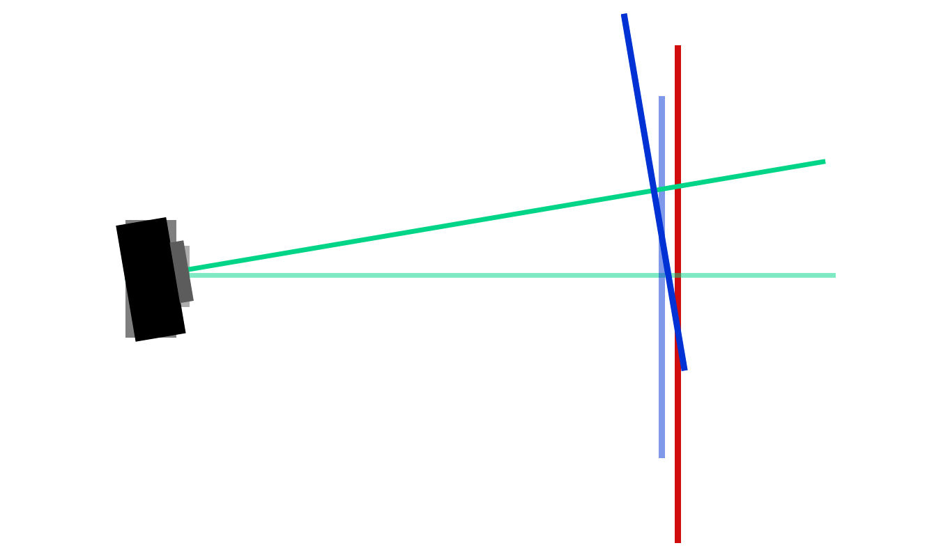

És akkor magyarázat a rajzhoz. Ha középső mezővel élességet állítasz a piros"falhoz" állított modell arcára (ez a halványabb kék vonal ami párhuzamos a pirossal), és rögzíted az élességet, majd átkomponálsz, akkor az élesség síkját elforgatod.
Jelen esetben a régi halvány kék vonal helyett az erősebb kék vonal lesz az élesség síkja.
Ha megnézed, a forgatás hatására a középvonalban hátratolódott az élesség, ilyen forgatási mértéknél pl a szem helyett már a nyak lesz éles.
A múltkor levezettem neked hogy F 1.8-on 2m távolságon 6 cm a teljes élességi tartományod. Ami persze nem azt jelenti hogy abban a 6 cm-es szakaszban (élességre állítás előtt 2.8 cm- mögötte mondjuk 3.2cm) egyformán élesnek fogod értékelni a látottakat.
Szóval ez F4-en 12 cm-re tolódik ki. Mondjuk 5.8-6.2 cm-es aránnyal (hátrafelé nagyobb az érték)
Tehát félalaknál ha átkomponálsz, simán elcsúszhat nyakra az élesség még F4 esetén is.
A másik buktató, ha olyan sötét "stúdióban" fotózol ahol F 1.8-on kelle dolgozni és ISO 100-hoz kapsz mondjuk 1/200 körüli értéket. Mert ott kevés a fény. Ha ráadásul az arcra sem esik megfelelő szögben akkor simán tétovázhat a fókusz. (ezért használunk stúdióban vakut vagy állandó világítást - és vaku esetén is beállító izzó adja a fényt a pontos és gyors fókuszáláshoz) -

Van egy kiválasztott AF meződ. Félig lenyomott expo gomb mellett élesre beáll, majd AF-S módban átkomponálsz- akkor az élesség SÍKJA nem oda fog esni minden esetben mint ahova fókuszáltál. (ehez mindjárt rajzolok egy ábrát hogy világos legyen)
A felvetésed másik része: A program pedig azt a fókusz mezőt mutatja amivel komponálsz, nem ahova komponáltál. (ha érthető ez az utolsó mondat) Erre a legjobb példa ha most a kezedben van a gép, lőjj egy expot bármiről a középső mezővel. Majd a visszajátszásnál nagyíts bele.. legjobb ha az ok gombra rá van programozva a 100%-os nagyítás, mert az azt a mezőt nagyítja amit használtál.
És most fotózz egyet úgy hogy középső mezővel fókuszálsz, átkomponálsz úgy hogy nagyon szélre kerüljön az élesre rögzített téma. Visszajátszásnál a kép közepébe fog belenagyítani a rendszer, és a pc programja is a kép közepére teszi a használt AF mezőt.
Tehát átkomponálásnál gyakorlatilag becsapod élesség ellenőrzésnél saját magad.
Ha kész a rajt mutatom mi a gond az átkomponálásnál kis mélységélességnél. -
