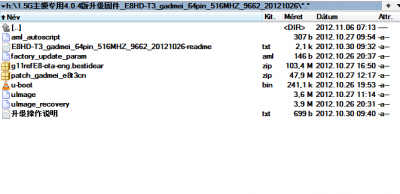

Ha kicsomagolom a rommot akkor a mappában csak ennyi lesz ugye:
Ez az 1103ban található rom, a kicsomagolt mappát simán felmásolom csak ez van a kártyán, és még mindig
E: Bad booloader arguments "(null)"
E:unknow volume for path [/udisk/factory_update_param.aml ]
E: Cant mount /udisk/factory_update_param.aml
Ezeket írja ki.
A mappában található két zippet feltelepítené, de egyben az egészet nem. -

Úgy csináltam ahogy oda le volt írva. Most barátnőm használja, majd ha nem akkor próbálkozom tovább, egyébként meg a rootnál ez írja ki amit itt leírtam: [link]
Kipróbáltam a romnál is ugyan ezt írja ki.

A romnal is ott volt két zip a mappában azokat feltettem, viszont ahogy nézem nem csak annyi minden volt ott, így azért nem sikerült, kétszer kellett telepítenem egy helyett. Szóval valami nem oké. Majd este próba

Sziasztok! Letöltöttem az új gadmei romot viszont a rar-ba elég sok minden van. a két zip-et elég felrakni?
Javítsatok ki ha tévedek de ha jól olvastam ebbe jó a bluetooth. a build.prop cserét érdemes majd megcsinálni, vagy használható így is a rom ? -

Fritz Teufel
FONTOS INFORMÁCIÓ:
Aki sokat cserélgeti a ROM-ot, annak érdemes a ROM telepítőjébe tenni egy autoscript állományt. Ez arra hivatott, hogy megakadályozza a fekete képernyős téglásodást. Ha ez előfordul, akkor csak bontással lehet javítani, tehát ugrik a gari vagy csináld magad móka. Ha valakit érdekel a fizikai javítás menete, akkor lefordítom a leírást.
Íme a script elérhetősége, a 1026-os Gadmei ROM-ból: [link] -
