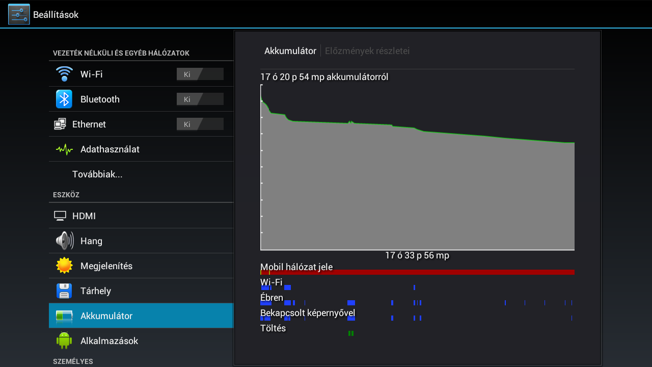

Teljesen feladom annak megfigyelését, hogy mikor és miért ébred néha fel a gép...
Ime egy kép róla, aminél a vége érdekes a hosszabb kikapcsolt időszak az éjszaka, és hajnal körül 4x feléledt magától, de addig meg nem és napközben sem
Semmi nem fut a háttérben és még a háttérfolyamatok is ki vannak kapcsolva, de még már az ébresztőt is megnéztem, nem-e az, de semmi (wifi, szinkron kikapcsolva szintén)...
Talán magányos akkorra vagy rosszul alszik, netán valami frontátvonulás?
Ötlet valakinek?
Másnak is produkálja ezeket? Nem azt mondom, hogy hiba, de meg szeretném érteni a lelkét
