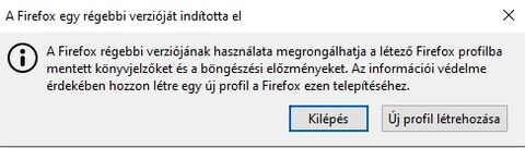

Nem az a baj hogy az FF frissiti magat amit utana valami IT-s tool felulir egy regebbi verzioval? Ilyen esetben az IT feladata rendesen beallitani a megfelelo policyket hogy az FF ne updatelje magat.Amugy az
--allow-downgradekapcsoloval el tudod inditani, termeszetesen sajat felelossegre. -

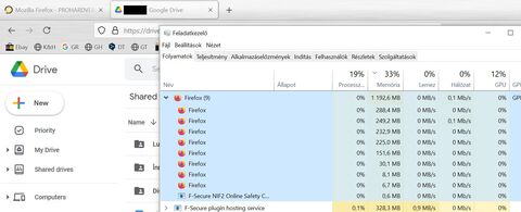

Az elmúlt napokban szivat a FF (89.0 64bit) a céges laptopomon (Windows 10 Enterprise 64bit 20H2). A gépre nem nagyon tudok alkalmazásokat telepíteni, csak ami a céges "alkalmazás katalógusban" van.
Szóval azt csinálja a FF, hogy megjelenik az asztalomon a FF ikonja, pedig törölve volt onnan (nem lehet csak admin-nal törölni). Olyan, mintha újra lenne telepítve. Ha elindítom a FF-t a lenti kép fogad.A vezérlőpult/programok eltávolítása és módosítása menüben nézve a FF telepítési ideje ma.
És minden (beállítás, előzmény, felhasználónév, jelszó, stb) eltűnik. IT-nak sikerült már vagy 2-szer visszaállítani a fentieket, de másnap újra a fenti dolog történik. Sőt volt olyan nap, amikor reggel és délután is ez történt.
Van valami ötletetek, hogy mi lehet a gond?
NeoPampalini
Nekiálltam turkálni, első körben különbség a régi és az új profil között, hogy a régi openGL, az új Webrender compositor-t használ. Mondjuk már nem emlékszem, hogy kísérleteztem volna openGL-lel, meglehet.
De a 89.0 előtt jó volt, nem tudom, most mi "tört el"...
Mindegy, már átköltöztem a másik profilba, ott egyelőre minden fasza.

Mióta van meg ez a profil? Van valami extra about:config -olva? Milyen féle kiegjeid vannak?
Ha más profillal megy, akkor már szerencsére csak a profilra szűkül ami jobb mint a semmi...
Ha van kedved kikeresni, mi is volt, tovább szűkítgetve, miegymás, engem érdekel... -
NeoPampalini
Másik böngészővel nincs ilyen (UnGoogled Chromium, eddig ezt használtam, de pár hónapja elkezdett memory leak-elni, és ilyen kétpercenként lerohasztotta a gépet), illetve teljesen független a HW gyorsítás beállításától.
Letiltottam a kiegészítőket, töröltem az összes cookie-t, adatot, semmi változás, VISZONT érdekes módon új profillal semmi ilyen hiba nincsen (a mostani néhány hónapos). Hm... Ezek szerint át kell költöznöm egy új profilba, szuper.
ledgeri
Hmm... más böngészővel nézted már? Hardveres gyorsítás ki kapcsolása mellett is ilyen?
Milyen régi a profilond FF-ban, és mennyire sok kieged van? -

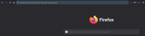

Ez, hogy új lap nyitásakor a képernyő közpén található keresőmezőben megkezdett kereséskor az első billentyű lenyomása után a kurzor felugrik a címsorba, nálam is most, a 89-es verziónál jelentkezett először. Viszont az tény, hogy mások gépén már korábban is megfigyeltem, csak akkor azt hittem, hogy náluk valamilyen speciális beállítás okozza, és örültem hogy nálam nem ugrál. Erre most tessék, megkaptuk kérés nélkül
Tényleg nincs erre valamilyen about:config vagy bármilyen egyéb beállítás, hogy a gépelés kezdetekor maradjon ott középen a kurzor, a "Web search box" (vagy bárminek is hívják) input mezőjében? -

#64151 IT user Az előző (és jó sok előtte lévő is) úgy működött, hogy amint elkezdtél gépelni felugrott... ez nem a mostani verzió újdonsága.
Az meg hogy címsávbagépeléskor mit hoz fel, az beállítható...
Én pl utálom annyira, hogy ott is keres, meg miegymás, hogy beállítottam: nálam csak a keresősávban kereshet motor által, a címsávban meg csak előzményeket ajánl, vagy csak DNS értelmezhető címeket fogad el

Arra van valakinek megoldása, hogy a Firefox Kezdőképernyőn lévő keresősávból ne ugorjon fel a címsávba, ha elkezdek gépelni? Az előző verzióban úgy működöt, mint a Google keresősáv, a keresési előzményeket és javaslatokat hozta csak fel. Most felugrik a címsávba és a könyvjelzők és a meglátogatott oldalak között is keres. Ami nem lenne baj, ha ezt csak ott csinálná és a Kezdőlapon lévőben csak a keresés menne. Vagyis most a címsáv és a keresősáv ugyanúgy működik, eddig a keresősáv csak keresett.

totron
Nem tudom kinek jött már jól, nekem igen: címsorba beírt szöveg enter nélküli mivoltára való lapbezárás, majd Ctrl+Shift+T-vel visszaemelés az élők sorába: a string hiánytalanul ott virít. Chrome ilyet nem, Firefox de.

Zabálja a memóriát, de jobban idegesít, hogy emiatt állandóan megy a laptop ventije. Legfrissebb, ropogós FF.
Nincsenek nagy igényeim a böngészővel kapcsolatban, de azt azért elvárom, hogy ne legyen túl széles a felső sáv és persze az sem utolsó, hogy olyan színösszeállítás legyen ami áttekinthető (ezért is nem használom a sötét témát mert az meg "túl" sötét.)
, én inkább az oldalsávot szeretem (amit a kép készítés idejére elrejtettem), így csak három gyakori weboldalt raktam oda.
