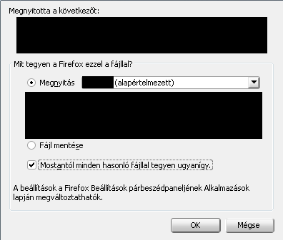

Az miért van hogy hiába van beállítva alapértelmezett eseménynek egy file típus, még is mindig feldobja a párbeszédpanelt? Ahelyett hogy alapértelmezetten megnyitná azt, ami hozzá van rendelve. (a pipa egy pillanatra megjelenik, aztán el is tűnik, és hiába x-eled be újra, úgyan úgy feldobja)

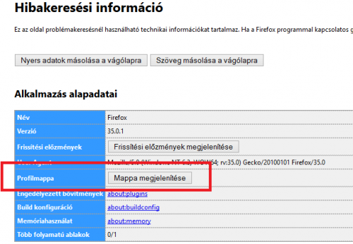

Nem jó helyen van nálad, Linuxon vagyok, nem tudom pontosan megnézni, de ha beírod az intéző (vagy sajátgép) címsorába, hogy %APPDATA%\Mozilla\ akkor elvileg a megfelelő helyre visz. Valószínűleg a Roaming mappán belül lesz egy Mozilla mappa, és abban kell lennie a chrome mappának.

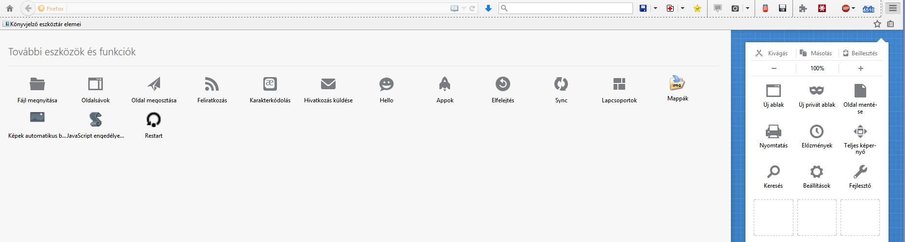

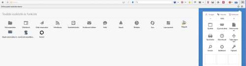

ezt nem lehet eltüntetni innét?
már csak ez zavar ebbe a menüben

scope2007
#41130
Jobb klikk->Customize->Separator-t behúzod oda, ahova szeretnéd.

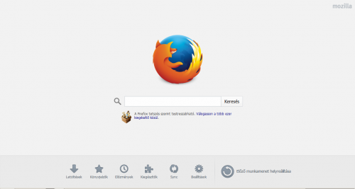

Mikor új lapot nyitok meg és megjelennek azok a csempék azokkal az oldalakkal ahol jártam és felül a kereső,no ennek az oldalnak a háttérképét hogyan tudom megváltoztatni,hogy ne fehér legyen hanem saját kép.Régen már megcsináltam,de most muszáj volt legyalulnom a FF-ot és nem tudom megcsinálni.Help.

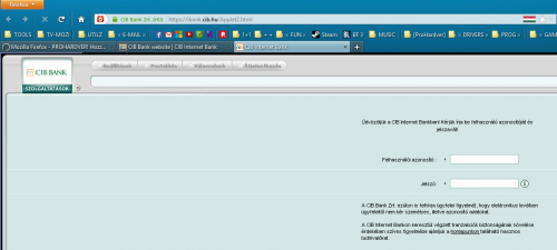

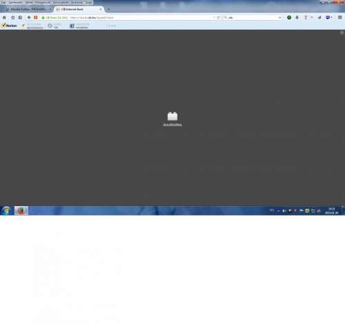

De a htttp cím se jól van beírva nálad.
De, sajna jól van beírva. Az a cím akkor jön be ha a hivatalos CIB oldalról a Belépés-re kattintasz.#41118
Igen, ez a hivatalos oldalról a belépés és nem kereső találat.
#41119

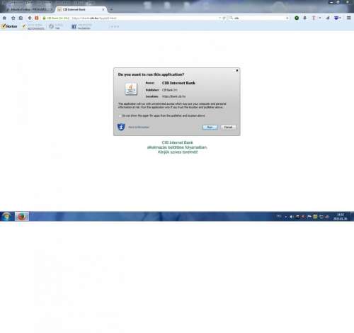

Java Version 8 Update 31 és engedélyezve van

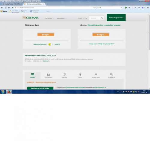

csferke

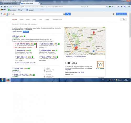

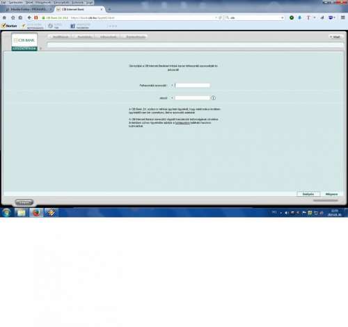

Firefox 35.0.1-ben szeretném használni a CIB Internet Bank-ot.
Eddig a régebbiekben ment most viszont nem indul el csak ezt a hibaüzenetet kapom
Tudtok-e segíteni ezügyben?
köszi

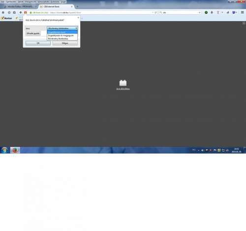

Ez szerintem valami speckó hiba nálad, mert nekem mindegyik oldal működik 35.0.1 alatt, próbáld ki, hogy egy proxy mögül nyitod meg az oldalt. Ugyanis a Tor ugye egy külső IP-t ad neked, ami nem magyar, illetve próbálj flasht frissíteni, hátha, nekem arra is volt ma bugom, kierőszakolt egy frissítést.

Lásd kép:
Köszönöm mindenkinek a segítséget és a türelmet.Ja, a képhosztra töltöttem fel
Nem tudom akkor mostmár hogy csináljam
