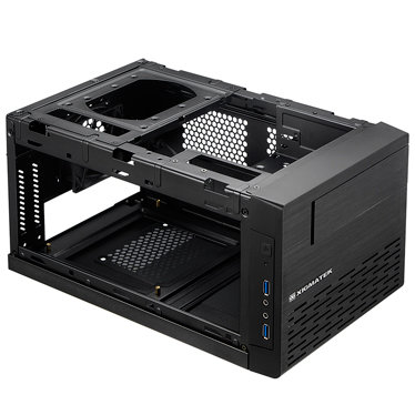

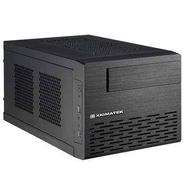

Az az antec (mini itx szemszögből nézve) sokkal nagyobb, 18 L felett van. Oldalt egy kis szellőző, ahhoz képest mekkora teljesítményű kártyákat lehet belerakni. Felülről 0 szellőzés.
Visszatérve a Xigmatek Eris-re: Hirtelen nem tudok mondani kisebb méretü itx házat amibe fér 240mm-es radiátor.
Tényleg kevés a bővítő hely, és a 5,25-ös helyet tényleg el lehetne már felejteni a gyártóknak.
Szerintem egy elég jó vétel lehet. Bár a 240-es radi felfogatásában nem értem hogy hova lesz rögzítve (gondolom az 5,25 hely kárára). -

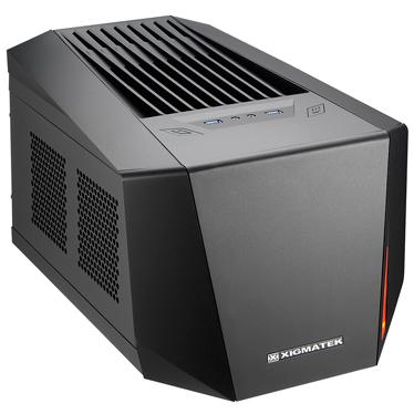

+ tesója, az Octans, ami csak külsőségekben tér el. LINK
Az ODD mellett csak egy 3.5-ös hellyel rendelkezik, bezzeg radiátorból egy 240 is belemegy. Hát kösz Xigmatek, de kösz nem!
Akkor már inkább az ISK 600, ami csak kicsit nagyobb, sokkal jobban néz ki, hátulra befér egy 120mm-es radi, és jóval több meghajtót tud kezelni. Ha előre, bal oldalt beügyeskedik valaki 1-2 ventit, teljesen jó lesz a hűtése.

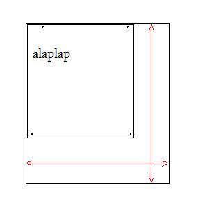

annyit megkérhetnék esetleg, hogy megmérnéd e, hogy mennyi hely van benne az alaplapnak? Mekkora fér bele konkrétan. (ok tudom itx) erre gondolok:
