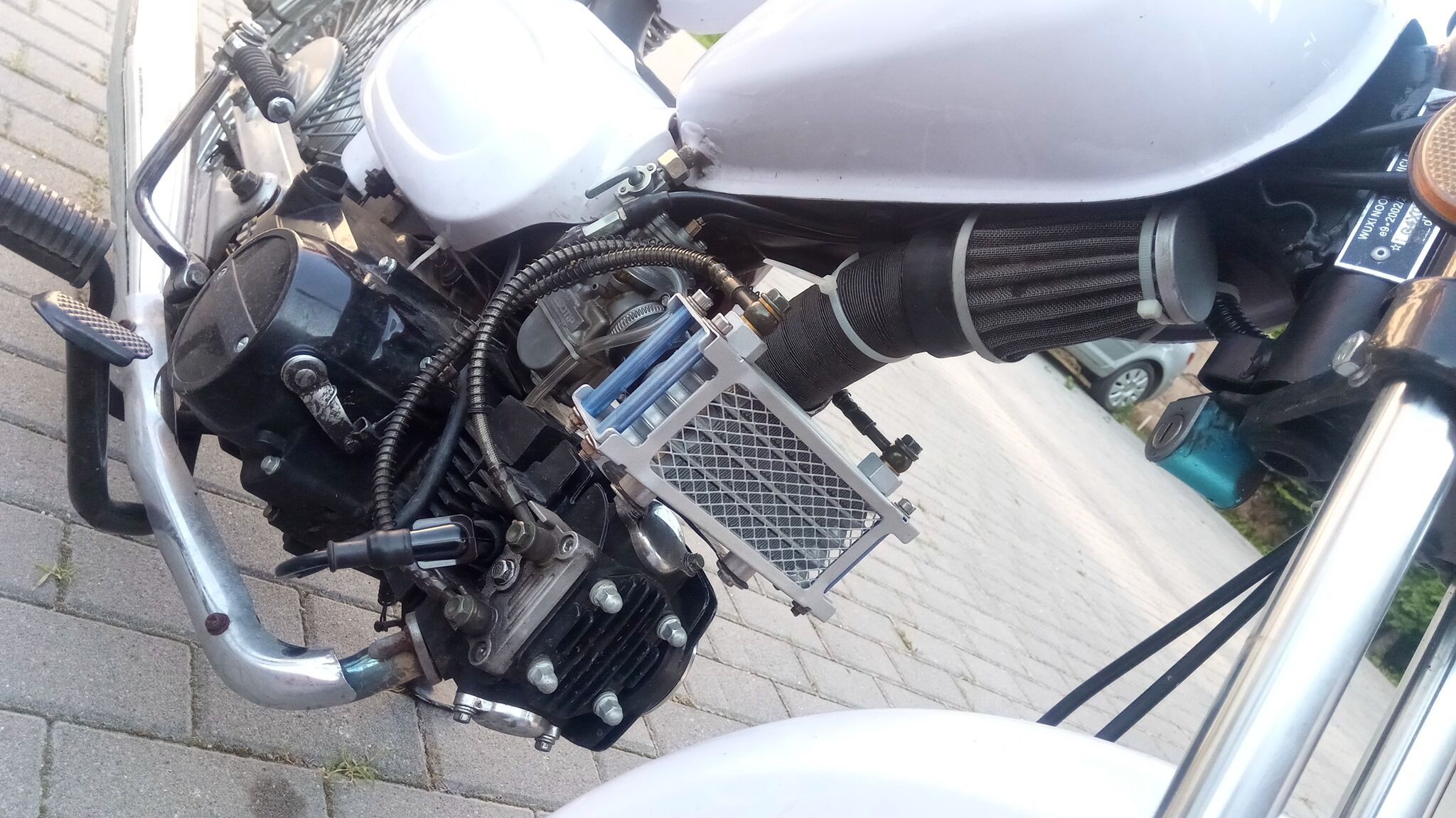

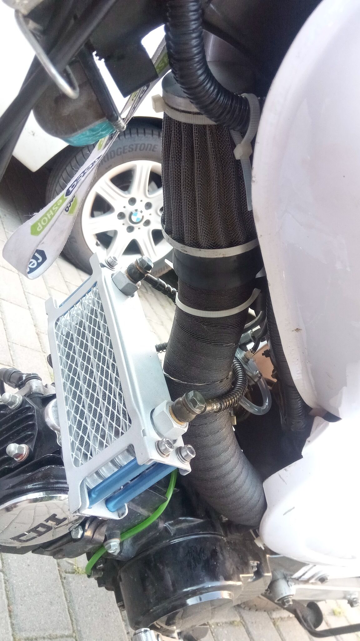

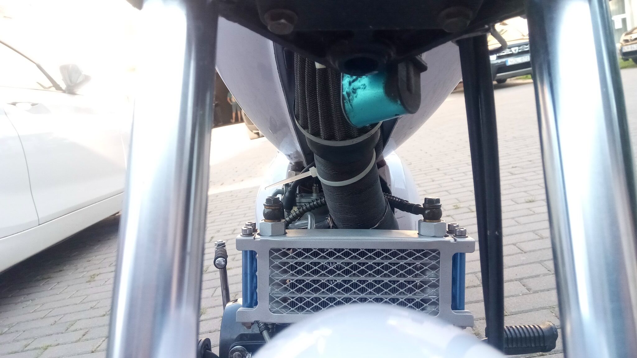

Nekem Suzukin a gyári 100as hűtött deknije van.Bal felül menjen be a levegő és jobb alul ki.Variátornál ahogy forognak a lapátok úgy érdemes fúrni hogy menjen a levegő.De sokat nem érdemes kifaragni belőle mert stabilitás miatt kell a dekni.
Nálam nagyon sokat számít melegben. [kép] (városban megyek 30 fokba 20 kilométert akkor se érzem meg hogy elmelegedne) -
