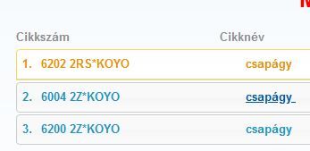

A műanyagkosaras csapágyakat magas fordulatszámú helyekre (főtengely) rakták, kivétel nélkül, a csendes futás miatt. Ezeken a helyeken 5000, vagy az feletti fordulatszám tartományban üzemeltek. Alacsony fordulatszámon (hátsókerék), nincs jelentősége a csendes futásnak, az 500 körüli fordulatszám miatt. Szerelésnél bármelyik műanyag kosaras bírja a 100 C-fokot, amit olajfürdőben kell beállítani. Ezt könnyű megcsinálni, mindössze olaj, hőmérő, meg elektromos fűtőlap kell hozzá. A tengelyt előtte mindenképp fel kell csiszolni, az esetleges szerelési sérülések miatt. Úgy már könnyű a szerelés.
Le is írtad a lényeget a végén. Számottevő különbség nincs a műanyag és a fém kosaras között, ha jó állapotban van egy fémkosaras (nincsenek szétkopva), akkor hangban sem lesz igazán csendesebb szerintem a műanyag. Vagy ha csendesebb is, akkor azt a különbséget az egyéb zajok miatt úgy sem fogod észrevenni. Itt az a nem mindegy amire te is rávilágítottál, hogy hogyan rakod be a helyére a csapágyakat, melegítéssel stb, vagy préseléssel. Régebben amikor raktuk össze blokkokat és nem volt semmilyen présszerszámunk, akkor nekünk is el kellett felejtenünk a műanyagkosarasokat.
iff
Felhívtam a boltot és azt mondta, hogy ezek mind műanyag kosarasak (porvédős). Ugyan olyan teherbírású mint a fém, halkabb, meg ha valami történik a csapággyal nem lesz fémforgács stb. Mondtam neki, hogy itt van előttem 2db olyan csapágy ami fém, (2RSCM GSR) nincs FG jelölés. Nagy hallgatás volt a telefonba.
Annyiban maradtunk, hogy holnap hívjam fel reggel, megnézi mi van a polcon. (nekem aztán fontos, hogy halk legyen a hátsó kerék
) Mondtam, hogy a tengelyre alig tudtam felrakni a csapágyat, pedig melegítettem, a tengely meg le volt hűtve, akkor ezt a műanyagost hogy a francba raknám fel? Megint hallgatás.

Az SKF csapágykatalógus szerint a C3-as növelthézagú csapágyak magasabb hőmérsékletű helyeken alkalmazhatók. Pl: főtengelycsapágyak, motorkerékpároknál. Ami lehet C4-es is, a gyár által megadott érték a fontos. P6-os adat nem Európai szabvány. Az összes többi helyre normál hézagú megfelel motorkerékpároknál.
