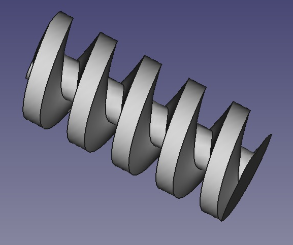

katyilkadr #49642 üzenetére
Annyit még hozzátennék, hogy Gear modulban van egy olyan, hogy Wormgear, ilyeneket lehet vele csinálni:
Itt gyakorlatilag minden paraméter állítható, ki kell kísérletezni.
Jelenlegi tudomásom szerint menetet létrehozni a 49624-es hozzászólásomban található oktató videó szerint lehet, én jobb hijján azt az utat járom. Viszont NF 49631-es hozzászólása figyelemre méltó (Fasteners modul használata), de én azt még nem próbáltam. Ezért kértem meg őt, hogy ossza meg velem a tapasztalatait. Örülnék ha sikerülne neki, mert a Sketchertől én lábrázást kapok.
NF-
katyilkadr #49646 üzenetére
A freecad beállítsai közt a fasteners résznél van thread generation

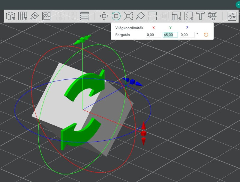

Joshi
katyilkadr #48931 üzenetére
Azzal mi a gond? Ne legyen kijelölve a modell, egyébként meg ugyan úgy tudod mozgatni bal egérgombbal az asztalt is.
Joshi
katyilkadr #48929 üzenetére
Mi a baj vele? A képen láthatod, hogy a kiválasztott tengely (esetemben az Y 45°-ra állítva) melyik irányban fordul. Az értékek fokban értendők. De ha megfogod a tengelyen lévő nyilat, akkor tetszőlegesen oda forgatod ahova akarod. Ha arra gondolsz, hogy egyszerre minden tengelyen forgathass, na azt nem tudom hogy lehet-e. A modellt a tálcán meg kijelölve a modellt, oda húzod bal egérgombbal ahova akarod.
